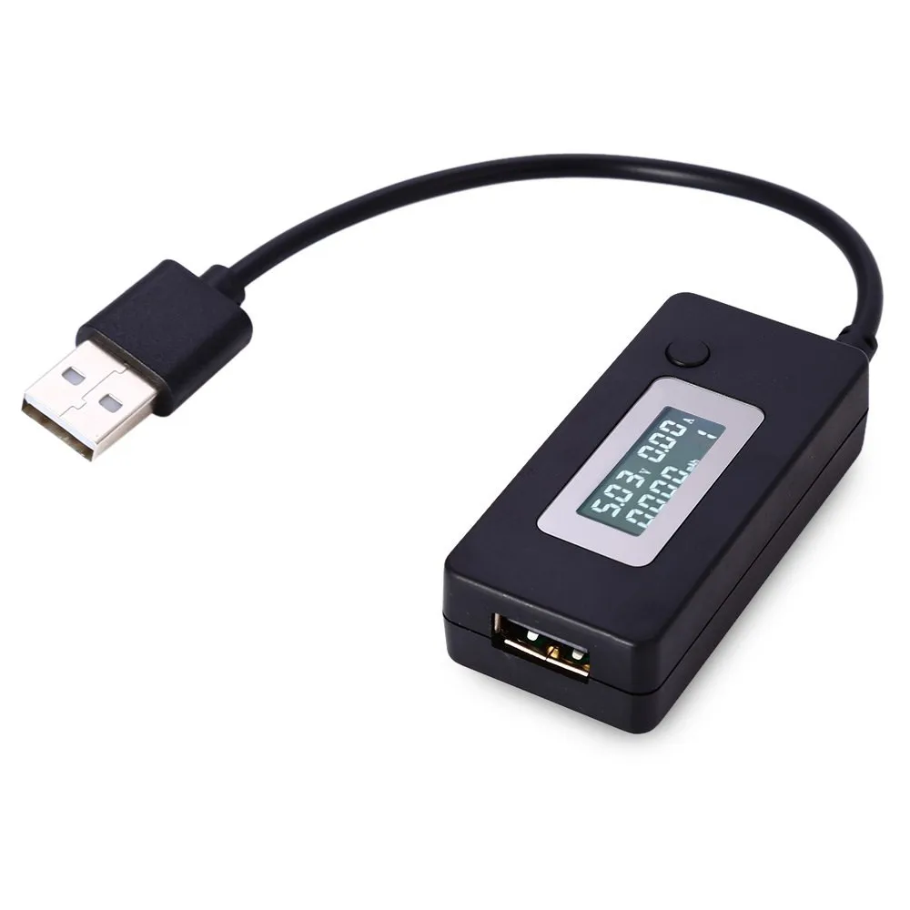

Em đã thử cắm sạc iphone 1A cho pi kết quả là tiếng bị rè, thử với sạc mi5 2A thì ok. Ở đây không hiểu lắm theo bác check thì chỉ ăn dòng 0.35A mà sạc iphone 1A cũng k đủ nguồn
Anh kiếm cái này, mình sẽ dễ theo dõi mấy cái volt hay ampere, khoảng 200k. Anh lưu ý là adapter cấp nguồn khác với adapter sạc. Mình test tạm thôi, chứ dùng lâu dài thì adapter sạc không tốt.

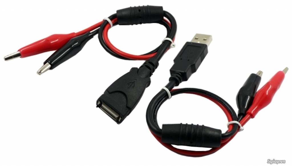

Kẹp cá sấu đầu USB đực và cái (30k/1 em):
G0NwunMdn7OMsjcigj_ErOKvNU25_Qyst0StDD17BZwkuxWh-6rjE9FK1_IUii22N0LmWL_M9InnguT_1Q52BjSRew9gLf2GbXqtQWZ4SCigMHpriK9nvQCgNhMvYJnKpY2xDWQE
