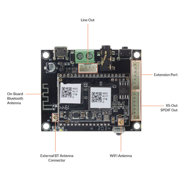

Bác cho mình giùm phần mềm này để download với. Hiện mình chọn clip youtube thì thấy biểu tượng cast Blueplayer . Chắc cái Blueplayer này bị lỗi cast youtube ???
Là cục này hả bác ? Nếu là nó lúc rãnh bác mang qua quán mình vọc ạ .
Ver mới nhất Volumio chính chủ , mình cài mấy chú Pi5 phát ngon lành ạ .Bác cho mình giùm phần mềm này để download với. Hiện mình chọn clip youtube thì thấy biểu tượng cast Blueplayer . Chắc cái Blueplayer này bị lỗi cast youtube ???
