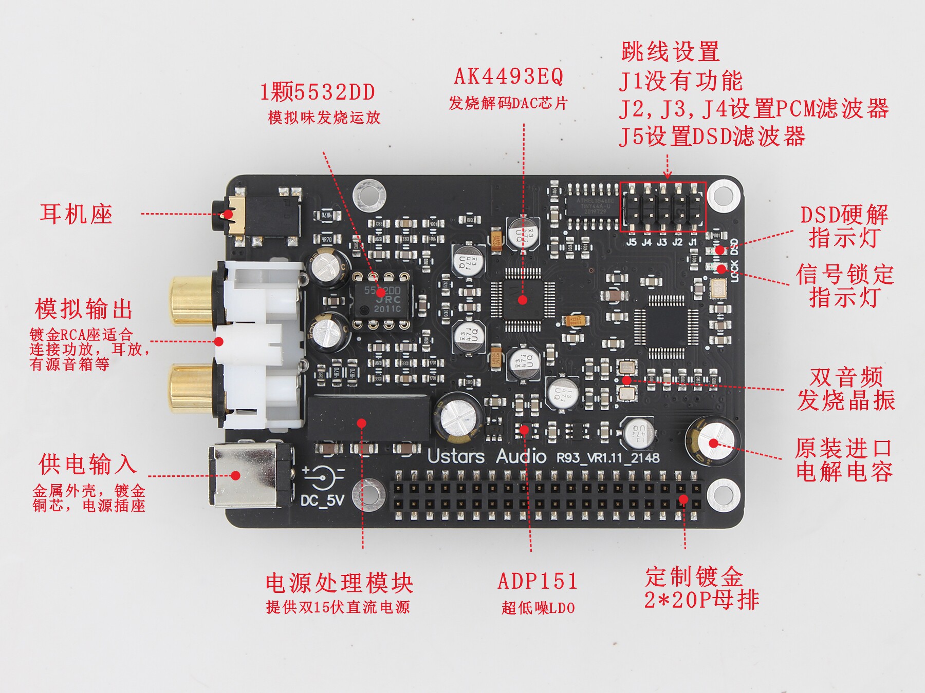

Có bác nào trải nghiệm DAC này chưa ạ, chất lượng ko biết ntn ạ?chơi tốt Bác
E thấy trên ebay có thông tin tiếng anh dễ đọc hơn
nghe thử đi Bác, xong tính tiếp. mỗi người mỗi đôi tai vàngCó bác nào trải nghiệm DAC này chưa ạ, chất lượng ko biết ntn ạ?
ESS mình ko biết có dùng cho Pi2 được ko . AKM4493 thì được bác ạ .

Board I2S : vào 2 ra 1 này ok ko Anh? vừa đủ dùng kkkBoard dac chú CD đây bác ạ .
Có sẵn pinout i2s tuyệt vời .
Dùng USB to I2s phát ngon lành .
Thêm boad này vào CD và Pi2 chuyển qua lại ngon lành bác Nam .
Na ná nó như vầy ạ , ngoài ra thêm cái công tắc chuyển qua lại giữa CD và Pi2 .
Nếu dùng mạch này ngoài hdmi có thêm TTL(RJ45) .

Em thấy nó là HDMI ... chứ ko phải I2S thì phảiĐã chà sạch sẽ ạ .
Chờ mạch này về tôi ráp .
Phần chuyển mạch và cấp nguồn chu` này ko ngon bằng chú kia ạ .
Chào bác LinhESS mình ko biết có dùng cho Pi2 được ko . AKM4493 thì được bác ạ .
Do em thấy Chú này có input HDMI thôi ...Phần chuyển mạch và cấp nguồn chu` này ko ngon bằng chú kia ạ .
Tôi đang dùng nó rất ổn . . .
Pi dùng nguồn 5v mà mình order transformer 12v về thì cách cấp nguồn ntn vậy bácBác chọn rcore (loại A: 12V kép) và board Sigma11 ( họ ko hàn sẵn về mình hàn ạ ) .
Cách ly bác order ở đây .
Allo .
Ian .
