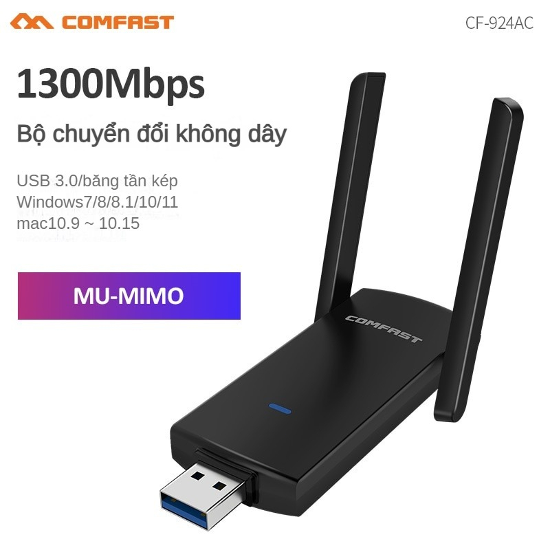

COMFAST CF-972AX Chipset: RTL8832CU .
Chú này dùng cho PC là ngon các bác ạ .

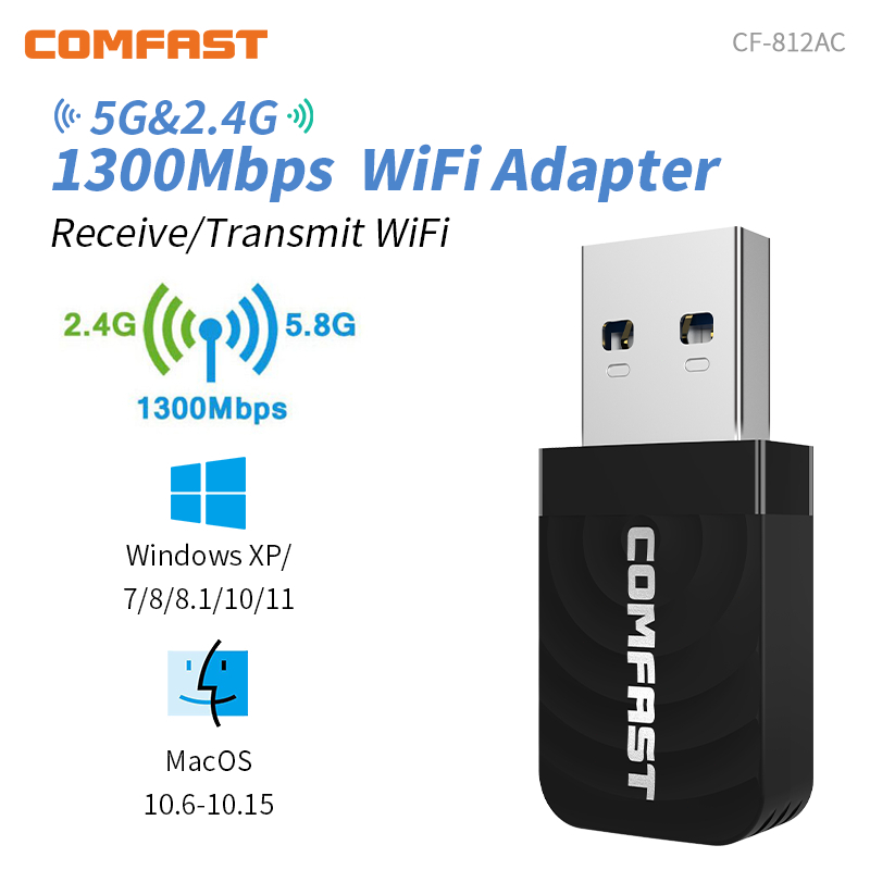

oder cho em 1 chú với anhSẵn order mấy chú ic cho dac502pro tôi thử order chú COMFAST CF-812ACv2 (RTL8812BU) .
Với USB2.0(Pi2) chú này nhỏ gọn đủ dùng ạ .![]()
Vâng ạ . ( order 2 kiểu tùy bác chọn khi về hihi ) .order cho em 1 chú với anh .

Lời khuyên rất hay xem khi về chú COMFAST CF-812ACv2 (RTL8812BU) có được ko ?Anh thử chạy thêm dòng này xem có hiện gì và reboot lại
