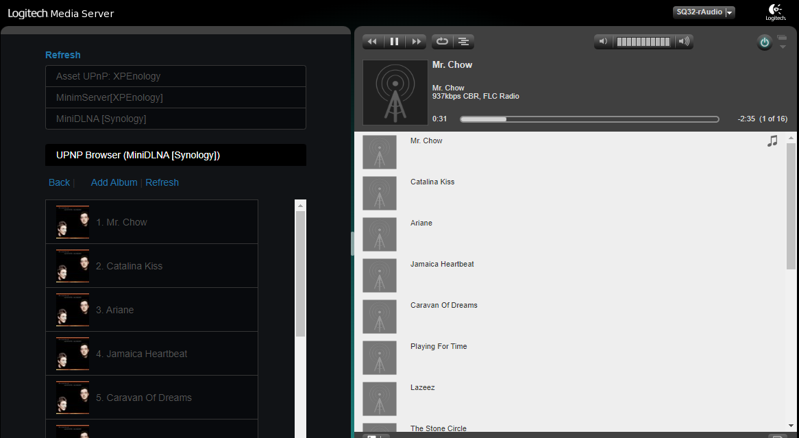

Làm theo bác. Bản rAudioLMS + raudiobub v8 : Add nhạc từ rAudio đã có tiếng :)
Bản rAudioLMS + lmsbub9 chạy ngon, nhẹ.
NAS local:
Hình có nhúng trong file nhạc: Bên trái không hình, phải có hình
NAS online:
Hình có nhúng trong file nhạc: Bên trái có hình, phải không hình
Ba vòng tròn đỏ không tác dụng
Nhở bác Lâm hướng dẫn. Mò mãi chưa được o_O
