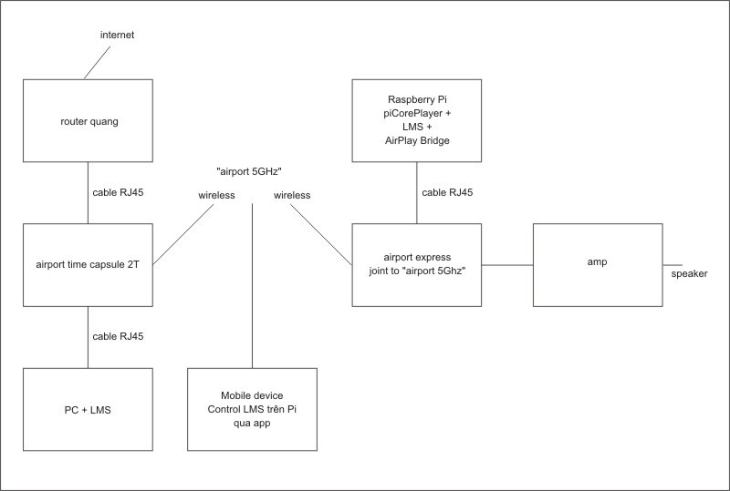

Sau mấy tuần xà quần, mất ăn mất ngủ :D Đến giờ em đang dùng kết nối như sau ạ, tạm ổn:
- LMS trên PC quản lý library nằm trên HDD PC
- piCorePlayer trên Pi cài LMS, add thêm plugin Airplay Bridge để xuất âm thanh sang Airport Express (AE)
- Đứng trên LMS trên Pi, play nhạc từ library của LMS trên PC, phát ra AE
- Pi cắm dây cáp mạng vào AE, AE kết nối wifi vào Airport Time Capsule
- Pi cắm vào AE, tiếng sạch hơn là cắm vào switch bên PC (Airport Time Capsule)
Cách này có cái lợi là LMS trên PC quản lý library, nên scan folder rất nhanh. Thư mục nhạc của em hơn 800G, LMS scan chỉ trong 11 phút.
Âm thanh trước khi đẩy sang AE được xử lý trên Pi, nên tiếng sạch hơn trên PC rất nhiều

@tml3nr: quá dữ vậy là hệ thống e đang dùng thì người vận chuyển là airport express. A cũng đã từng cân nhắc định build như vậy nhưng vẫn tính sao để cái player phải cách ly hoàn toàn vì mục tiêu là phải triệt tiêu nhiễu. Trong sơ đồ e thì amp phải nối với RP phải ko?
Giữa 2014 a biz trip đeo về cái Dlink DIR-860 tốc độ 1200Mbps có cả chức năng làm NAS gắn hdd qua usb3.0. Tức cái là cái switch cũ ở nhà vẫn 100/10 nên đúng là lúc duyệt 3HDDx2TG cái RP2 nó chạy hơi chậm. Khắc phục là tạo riêng 1 folder trong hdd chép các file nhạc ưa nghe rồi cho Rune phần Sources brownse đến. Cách này ok nhưng có vẻ chưa hay. Cách nữa là ép xung RP2 lên 1.0GHz, hiện nay nó chạy chỉ 750Mhz, còn ko đú Odroid C2 :)
Pi em cắm dây mạng vào airport express (AE) anh ạ, từ AE em cắm dây 3.5mm to RCA vào ampli.
