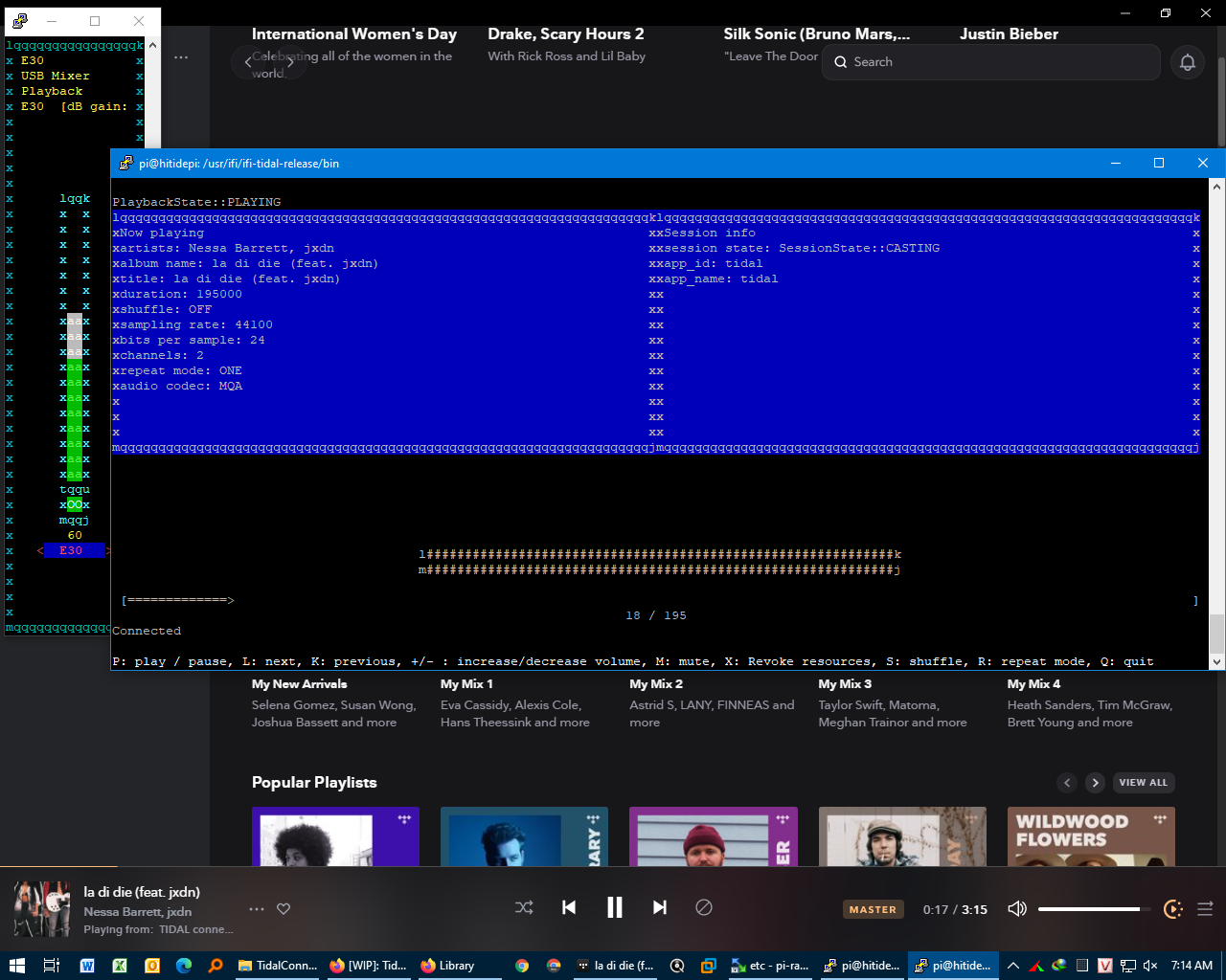

Đây anh, em get bản này của ông dev nào đó (hình như tên tiếng Hoa) vào khoảng tháng 11/2020 nhưng chắc là làm cho ifi Audio (không phải từ github ifi-audio), get xong em tìm hiểu thì thấy sản phẩm của họ support Tidal Connect. Vài ngày sau thì github đó bị xóa mất.Anh Quạt có lấy được cái git này không ạ? Nếu có cho em xin để xem thử cho biết.
https://github.com/ifi-audio/ifi-tidal-release
Cảm ơn anh rất nhiều!Đây anh, em get bản này của ông dev nào đó (hình như tên tiếng Hoa) vào khoảng tháng 11/2020 nhưng chắc là làm cho ifi Audio (không phải từ github ifi-audio), get xong em tìm hiểu thì thấy sản phẩm của họ support Tidal Connect. Vài ngày sau thì github đó bị xóa mất.
https://drive.google.com/drive/folders/1UX2323xCmHrdspvlLMmxll5EjYvwKK-C?usp=sharing

Sáng nay em vẫn vào được git seniorgod, hiện tại vẫn vào được.
Mấy tháng trước lúc tìm ra Github Tidal Connect của ifi Audio, em có download thành file zip về để dành (lúc đó không biết setup). (bấm vào nút Code màu xanh, chọn download ZIP)
Lỡ như họ có xóa thì mình copy source vào Pi rồi cài (thay cho dùng câu lệnh git clone online).
Đây là 2 file source zip để cài Tidal Connect:
https://drive.google.com/drive/folders/1oRidzAR1rEfSLvr6tr7U0t-5HGVWJvNZ?usp=sharing
Em thấy có chút manh mối về Tidal Connect trên pi. Anh @quatmo và các anh xem thử xem sao ạ
https://github.com/willardting/ifi-tidal
Vậy là có nhiều git về tidal connect đã bị xóa. Không biết mấy dev này có bị Tidal hay ifi complain bản quyền hay không.Không biết có biến gì chung quanh api TC không mà trang này bị xóa rồi các anh ạ. Mới hồi sáng em còn vào được:
https://github.com/ppy2/ifi-tidal-release
Em đã kịp clone git này rồi. Chỉ sợ Tidal đổi api thôi.

[Unit]
Description=RasPi Streamer Tidal Connect Service
[Service]
Restart=on-failure
ExecStart=/usr/ifi/ifi-tidal-release/bin/tidal_connect_application \
--tc-certificate-path "/usr/ifi/ifi-tidal-release/id_certificate/IfiAudio_ZenStream.dat" \
-f "HiTide RasPi Streamer" \
--codec-mpegh true \
--codec-mqa false \
--model-name "Tidal Connect" \
--disable-app-security false \
--disable-web-security false \
--enable-mqa-passthrough false \
--playback-device "snd_rpi_hifiberry_dac: HifiBerry DAC HiFi pcm5102a-hifi-0 (hw:2,0)" \
--log-level 3 \
--enable-websocket-log "0"
User=root
Group=root
RestartSec=1
KillMode=control-group
[Install]
WantedBy=multi-user.target
