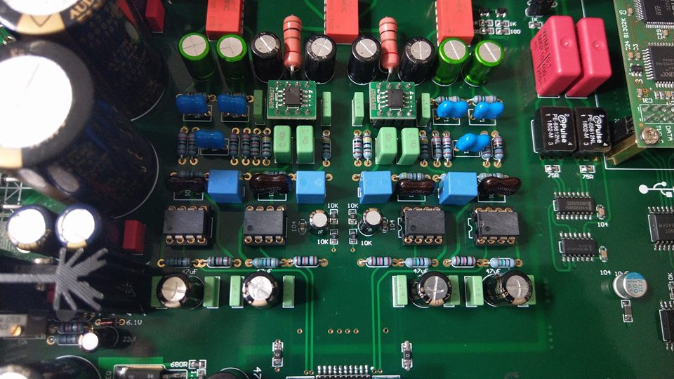

Em cũng mới lấy em DAC 9038 sau khi chia tay em Arcam IR DAC II. Âm thanh chưa ưng ý nên cũng học theo các bác nâng cấp Op-Amp. Con DAC của em dùng tới 6 con Op-Amp. Em có 2 lựa chọn là Muses 03 và AD 797. Sau khi cắm thử và nghe em thấy Muses hợp gu nghe của mình hơn. Âm thanh trong trẻo, mượt mà, mềm mại. Với AD 797 âm thanh cũng khá tốt: chi tiết, trong trẻo nhưng dải cao có vẻ hơi gắt hơn so với Muses 03.
DAC của em thiết kế sẵn chân tháo lắp nhanh nên thao tác rất đơn giản. Thú vị chả khác gì khi thay bóng cho âm ly đèn các bác ạ :D

Chuẩn bác ạ. Em mua của bác Giáp bản 2018. Bác dùng cổng RCA hay Balanced? Em dùng BL thấy âm thanh tốt hơn RCA. Và nếu dùng BL chỉ cần dùng 4 con OpAmp cùng 1 hàng thôi bác ạ. 2 Con hàng thứ 2 dành cho RCA.

Nguồn phát em dùng cả Dune Duo đường coaxial và Laptop dùng phần mềm Jriver đường USB của DAC. Cặp RCA em cắm để test thôi. Cặp Balanced - RCA em tự làm chứ ko phải Full Balanced nhưng nghe tốt hơn bác ạ. Bác nên thử. Âm ly ko cần có Balanced. Chỉ cần dùng cặp đầu cắm vào DAC là Balanced còn đầu kia vẫn là RCA như hình này thôi. Khi dùng vậy bác chỉ đầu tư thêm 2 con Opamp nữa là ok.
Hiện tại em chỉ dùng thế này.

Bác chơi Pi thì Pro quá rồi. Bản của bác là 9018, 28 hay 38? Bác có hình chụp vị trí cắm Opamps cho em xin nhé.

pi thì có gi đâu bác! pi thi cũng chỉ là máy tính mini thôi ma! bản cua e cung 9038! 2 con muse03 cắm hang thứ 2! e cũng mới mua đc mây thang thoi

Vâng bác. Hàng thứ nhất 4 con nó đảm nhiệm chung cho cả đường XLR và RCA, hàng thứ 2 là cấp dành riêng cho RCA. Bác thay được cả hàng thứ nhất thì quá hay. Bác có thấy đường RCA tiếng hơi nhỏ so với mấy cái đầu CD ko bác ? XLR thì OK.

E chưa nghe thử XLR nhưng quả thật là RCA có vẻ nhỏ vì e phải để max vol 120! Về 100 thì quá nhỏ! E thì ko hiểu mạch lắm! Như bác nói thì dùng qua RCA thì 4 con opam hàng trên ko có tác dụng gì hả bác. Bác mua cáp xlr to rca ở đâu vậy! Rổ giá thé nào mách e vs để e thử

- 4 con hàng đầu có tác dụng cả XLR và RCA bác ạ. Còn 2 con hàng sau chỉ dành cho RCA. Bác có thể thử nghiệm điều em nói bằng cách nhấc tất 4 con này ra. Khi đó mở DAC như bình thường ( ko sợ hỏng nhé :D ) cổng RCA tiếng còn nhỏ và mờ hơn.
- Bác có thể mua giắc chuyển đổi XLR to RCA như này về dùng tận dụng cặp AV đang có. Khi đó bác nhổ 2 cái Opams Muses 03 ra cắm thay và vị trí 1 và 4 của hàng Opamps 4 con sẽ có tác dụng tốt cho cổng XLR. 2 con hàng số 1 tháo ra bác lại cắm vào vị trí hàng 2 để đấy dự phòng hoặc để so sánh giữa 2 chuẩn XLR và RCA của DAC xem cái nào hay hơn.

Mình cũng đang cắm 2 con M03 vào hàng 2, 2 con M01 ở hàng 4 (dùng chân chuyển kép thành đơn) nghe đường XLR to hơn RCA nhưng ko để ý chất âm có khác nhau. Vậy mình hỏi bạn mình cắm 4 con M03 hàng 4 để nghe nhạc đường XLR và cắm 2 con M01 vào hàng 2 để hát karaok đường RCA được ko?

Được bác ạ. Em thấy ngoài việc XLR nó to hơn ( nhưng để Vol max 120 thì em thấy Gain nó cũng chỉ tương đương đường RCA các CD thông thường thôi còn đường RCA của nó có vẻ thiếu Gain quá ) thì âm thanh còn rõ nét hơn, sân khấu cũng rộng mở hơn. Bác nên khai thác 04 con Muses 03 cho XLR để nghe nhạc, còn 2 con M01 cho đường RCA để hát quá OK. Kể cả âm ly không có cổng XLR thì dùng giắc chuyển đổi XLR to RCA em thấy vẫn tốt hơn lấy tín hiệu từ RCA của DAC.

Mình hỏi bác thêm: Phương án chưa mua đc muses 03 thì như bác nói ở trên: ở hàng 4 con thì cắm 2 con muses 03 ở vị trí 1 và 4. Vị trí 2 và 3 cắm 2 con muses 01 nghe nhạc đường XLR. Ở hàng 2 cắm 2 con ad797 để hát karaok đường RCA có đc không bác(các loại opamp này mình có sẵn)

Được bác ạ. Em cũng đã từng cắm thử như vậy OK.
