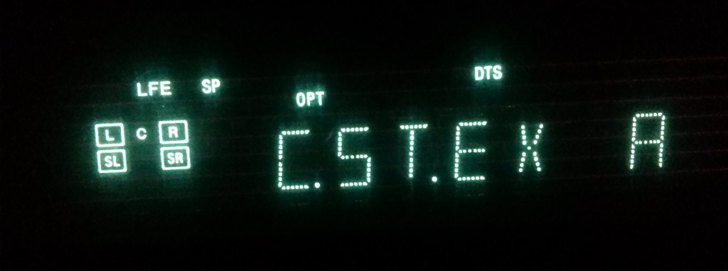

quynhngo
Em mở phát nó hiện trên âm ly là DTS 3/2.1 không hiểu là gì? Sau đó có thấy hiện biểu tượng DTS trên âm ly luôn. Passthru ngon lành rồi các bác. Giờ âm ly sẽ làm nhiệm vụ giải mã DTS thay cho em NEO X5.Dưới đây là những gì nó hiện trên âm ly của em cho các bác tham khảo
