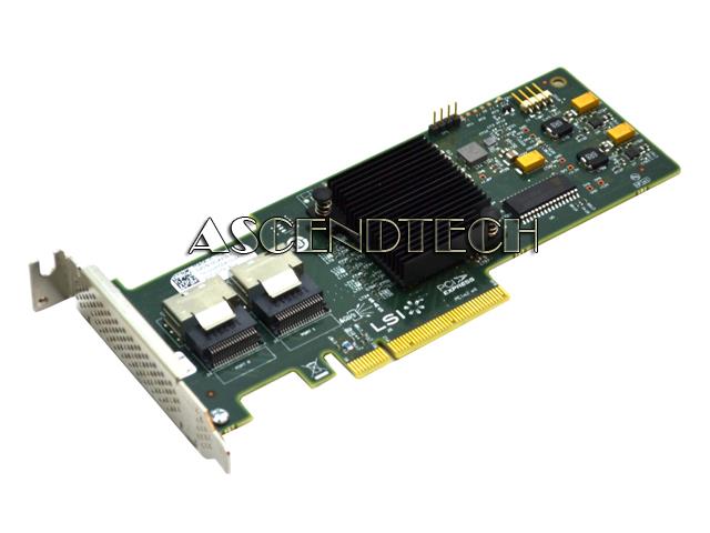

Em đang dựng NAS XPEnology với main ASUS AT5IONT-I Intel Atom D525 (1.8GHz, dual-core) BGA559 Intel NM10 Mini ITX Motherboard với 4GB RAM, 2 SATA port. Để mở rộng số SATA port em dùng LSI Internal Sata Sas 9210-8i Controller, tổng số HDD đang dùng là 9 HDD.
Cụ thể cấu hình phần cứng như sau:
1. MAIN: Intel Atom D525 (1.8GHz, dual-core), 4GB RAM, 2 Sata port;
2. Sata Controller: LSI Sata Sas 9210-8i, 8 SATA Port
3. Số HDD lắp vào case: 09 HDD
4. Nguồn Seasonic 520 W Module
Đã test thử autopower on/off tốt (trước đây chạy với bản DSM 5.2 bị reset BIOS nhưng sang bản 6.0 thì không bị lỗi này.
Tuy nhiên có một lỗi mà em chưa hiểu nó nằm ở chỗ nào đó là mặc dù khi Boot lên (trước khi vào XPEnology boot DSM) thì màn hình hiện đủ 9 HDD (8HDD trên SAS Card và 1 HDD trên main) nhưng khi vào DSM từ máy trạm thì lại chỉ hiện 7 HDD còn 2 HDD còn lại thì nó lại hiểu là external disk (DSM hiểu là đang có 2 HDD cắm vào cổng e-sata).
Em cũng đã sửa trong phần file grub.cfg để khai báo giá trị SataPortMap=28 (2 là số port trên main, 8 là số port trên card).
Vậy bác xem đang config phần nào chưa đúng giúp em nhé.
Thanks in advance.

Nếu bạn để ý kỹ thêm chút thì thấy mobo của bạn có tới 3 cổng Sata (2 Sata + 1 eSata). Nhưng mà ko sao miễn sao tổng cộng không quá 12 là được.
Riêng lỗi có 2 HDD nhận là 2 external disk thì tôi nhớ có gặp trường hợp này một lần ở forum nước ngoài. Chủ yếu là do anh chàng này giữ nguyên các ổ cũ rồi upgrade từ 5.2 lên 6.0/ 6.1. nên bị Raid degraded do máy nhận có 2 external disk.
Cá nhân tôi đang chạy 2 cái Nas (12 HDD mỗi cái) cài mới và cũng đang sử dụng card DELL (LSI chipset) 8 cổng Sata đã được flash firmware thành LSI 9211-8i chạy phà phà, chưa bao giờ bị vụ nhận là eSata disk.
Theo tôi nghĩ trong trường hợp này bạn phải chịu khó một chút. Tất cả HDD phải được fast format lại hết và cài mới. Còn muốn giữa data cũ lại thì bạn phải biết sửa setting của file esataportcfg trong /etc/synoinfo.conf và /etc.defaults/synoinfo.conf rồi reboot máy lại. Còn cụ thể sửa như thế nào thì tôi nhớ mang máng là tùy theo cách cắm HDD vào mobo và sata card rồi tính toán số binary cho chính xác.

Cám ơn bác đã trả lời.
Em cũng cắm mấy cái hdd kia vào chung 1 cọng dây sata 4 port của Raid card vậy mà nó lại nhận 2 cái hdd là esata còn 2 cái nó lại nhận là internal disk nên mới thấy lạ. Bác nhận xét đúng là việc này xảy ra khi em bê nguyên giàn hdd đó đang chạy DSM 6.0 nhưng từ 1 cái NAS Buffalo sang cái case này.
Chắc là em thử clean setup lại cả đống hdd này xem sao.

Mua card 8 cỗng Sata 3 giờ nên kiếm mua loại thằng Dell perc H310 hay H200 xong mình về flash lại firmware (crossflashing) hay flash firmware của LSI 9211-8i. Chạy rất ổn định và nhanh. Cái card này hiện giờ rất phổ biến trong giới lưu trữ data tại gia vì dễ flash và nhất là giá rẻ (chỉ bằng nửa giá card LSI 9211-8i). Tôi thấy trong forum này cũng có vài người đang sử dụng nó.
