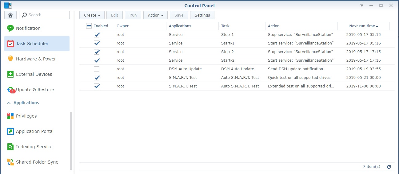

Có bác nào biết cách fix cái lỗi tự mất camera trong SS ko ạ. Trước đọc ở voz có cái bài chỉnh schedule j đấy nhưng bh 4rum die rồi nên e ko sửa đc :(

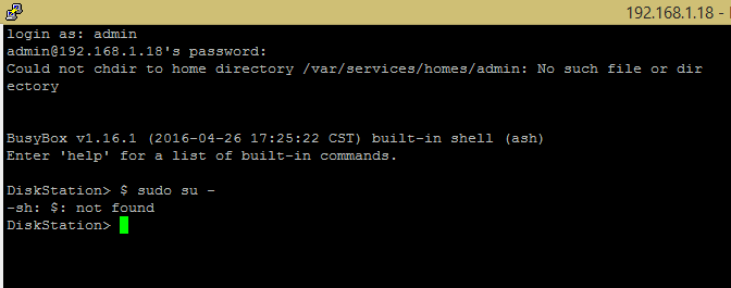

Mặc dù tắt bộ gõ TV nhưng vẫn không vào được tk root
Sợ bác gõ nhầm: bước đầu là bác login (=putty) với acc và pwd admin của DSM đã. Sau đó đến bước kích hoạt/setpw tài khoản root. Bác xem file pdf nằm trong file đính kèm ở cuối post#1 của bác chủ Thanksforsharing í :)
lamhoangcong
Mình cũng đã login bằng acc và pw admin rồi
Nhưng khi kích hoạt tài khoản root thì không được ( như hình đính kèm trước đó)
Em đặt Task để tự tắt và khởi đông lại app SS theo hướng dẫn của 1 Bác trên này. Lúc đầu ngày em chỉ cho restart app 1 lần nhưng khoảng gần 24h thì bị mất. Thế là cứ 12h em cho restart 1 lần.
thebluewindows
E thấy hình như bác chưa login SSH được. Bác check lại các bước xem có đúng hướng dẫn của bác chủ không:
1. Enable SSH port 220 trong DSM
2. Dùng putty login bằng tài khoản admin của DSM. Khi login bằng tài khoản admin thì màn hình chỗ dấu nhắc sẽ là admin@(nas)
3. Dùng lệnh su -i để có quyền root
4. Yêu cầu pwd -> nhập pwd của admin. Khi đó chỗ dấu nhắc sẽ là root@(nas)
5. Dùng lệnh sudo synouser -setpw root xxx (xxx là pwd của root, nên đặt giống admin pwd cho đỡ quên)
6. Làm tiếp bước khác cần làm
Chúc bác thành công.

lamhoangcong
Cám ơn bác đã hướng dẫn
Có lẽ mình chưa đăng nhập bằng admin dc thì phải
Vì sau khi đăng nhập thì tại chỗ dấu nhắc không phải là admin@(nas) mà là DiskStation>
Mình đang dùng phiên bản 5.2 ( phiên bản 6.0 và 6.2 cài không thành công)
Mình đã thử enable SSH port 22 và thử port 220 rồi. Nhưng đều không được.
thebluewindows
Em ghi (nas) ý là tên nas của bác, còn nếu bác ko tự đổi tên nas thì mặc định nó là DiskStation. Bác thấy admin@DiskStation là đăng nhập admin ok rồi.
Còn chọn port ví dụ như 220 là để tránh người khác biết phá của mình thôi, mặc định là 22.
Vậy em e là bác làm được rồi mà ko biết đấy.
Còn chạy được version nào thì do phần cứng (chủ yếu main + card mạng) thôi. Như e định lên 6.2 đây mà làm mãi vẫn ko chạy được (Main J1900 + 2 card Intel 1000)

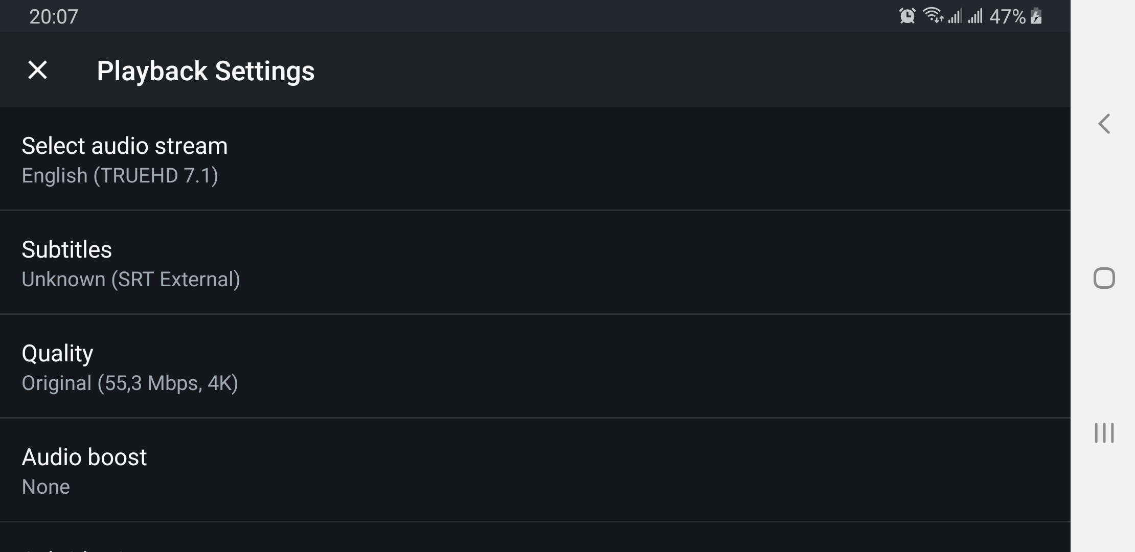

Em cài plex mà ko xem dc phụ đề ( .srt ) các Bác nhỉ? Video Station thì vẫn xem được. Em đang muốn chuyển qua plex vì nó load hình trên net về nhìn thích hơn.
thinhsve
Plex trên điện thoại hay TV, bác vào Setting phần Subtitles chọn phụ đề rời như hình.
