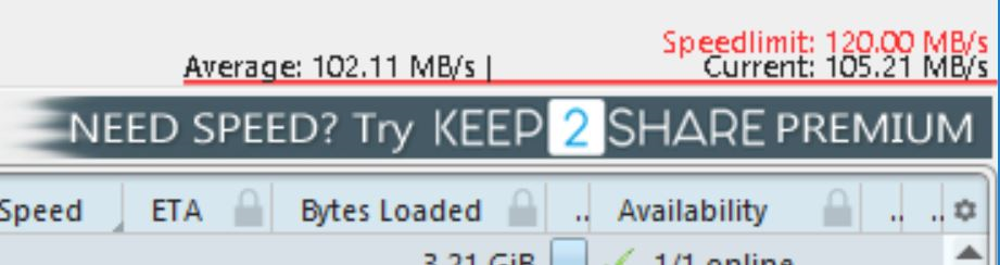

Sau này nếu các bạn lên (mua) được gói mạng internet 1Gb thì đẹp luôn (do đồng bộ). Lúc này nếu bạn có muốn stream phim 4K từ Netflix, ... cũng vô tư. Khoe một chút. Nhà tôi đang cùng gói mạng 1Gb, nên down các thứ đủ kiểu từ mạng tốc độ cũng gần ngang ngửa với tốc độ mạng trong nhà. Tôi thường dùng JDownloader. Down một bộ phim 4K bluray ISO nhiều lúc còn nhanh hơn gấp nhiều lần thời gian ngồi xem nó. Hy vọng tương lai gần xu hướng ở VN cũng tiệm cận tới đó thôi.
