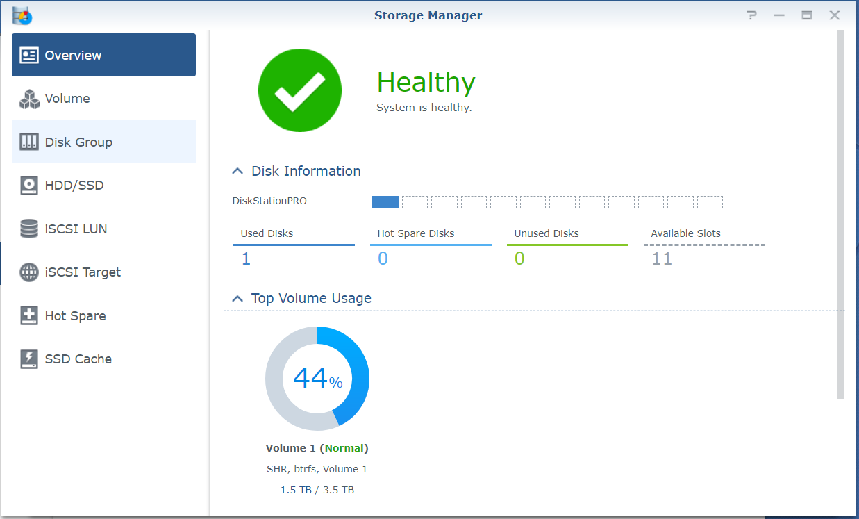

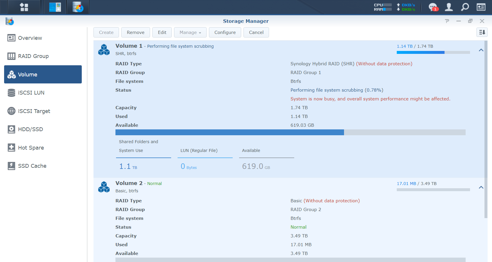

Thấy hình bác thì thấy hình như mỗi volume của bác chỉ có 1 HDD thôi đúng ko? Nếu chỉ có 1 HDD thì ko biết làm theo cách mình nói ở trên dược ko, vì NAS mình có nhiều HDD, mình tháo 1 cái ra thay băng cái nhiều dung lượng hơn.
Theo tôi đọc hình và hiểu thì có thể là ko được đâu. Nas của bạn ấy có 3 HDDs (2 cái 2TB và 1 cái 4TB). Và mỗi cái HDD được set up 1 cái volume riêng biệt chứ ko storage pool chi cả. Theo hướng này thì tiết kiệm ổ cứng nhưng 'tèo' cái nào là mất sạch dữ liệu cái nấy. Ngoài ra muốn hoán đổi HDD A bởi HDD B cũng vậy, rất nhiêu khê.
Trong trường hợp này, hãy chép hết dữ liệu trong HDD A ra một ổ cứng ngoài, nhổ HDD A ra, cắm HDD B vào trám chỗ của HDD A, set up cho Nas nhận cái HDD B mới, set up volume cho HDD B (trong đó có vụ format HDD B). Sau đó mới đổ dữ liệu từ ngoài vào HDD B lại.
Trường hợp ổ thay là 1 cái HDD 2TB thì nhẹ hơn chút. Copy dữ liệu của HDD A qua cái volume của ổ HDD 4TB, tráo HDD sau đó copy qua lại.
