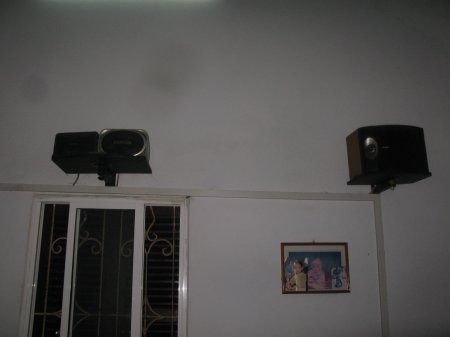

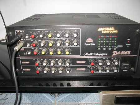

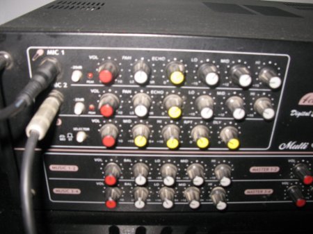

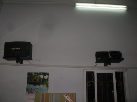

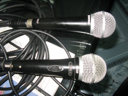

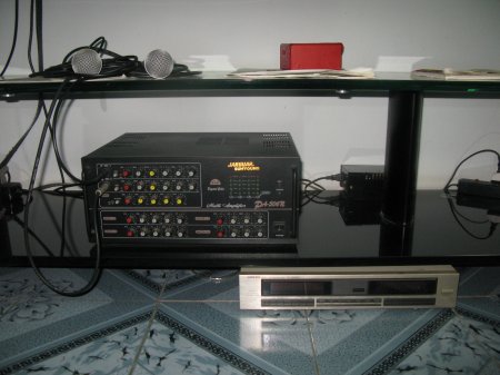

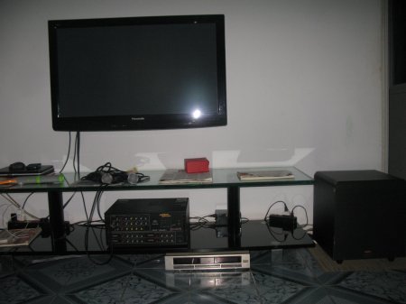

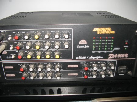

Xin hỏi các pro. Thiết kế bộ karaoke thế nào để hát được cả hai Mic mà không bị rú. Bộ nhà minh, một người hát thì rất OK. Nhung cứ mở thêm một Mic thì hú, rít rất khó chịu. Nhà mình chơi: âm ly: jaruan PA 506N. 2đôi loa: boss seri v me hì co . mbm 450 cộng loa trung bos, mbm. Siêu trầm jbl prosison. EQ..okyno...phong rong 23m2.....Mic shur 58....nhờ các bạn tư vấn hộ nhé...
bác sài míc gì chung bộ hây 1 hộ một cây mic vậy mà bác bị hú hây bị ù nè
có thể bác để loa quá gần hoặc bác chỉnh sai phần mic và phần master ampli vì phần master là nó chung với phần míc nên chỉnh sai có thể bị hú bác chụp cái hình lên em chỉ bác cho dễ nhé mà bộ mic bác mua bao nhiêu tiền nếu mic rẽ tiền là nó vậy đó nếu ca 2 mic thì nên dảm gain đầu vào lại
nói chung ra chỉnh mic nên không để echo đâu đó cho tiếng dầy dận đâu đó và không hú nên để mic quây về loa để thử cho chất ăn rồi sao đó mới cho echo lên nói chỉnh thì nhiều cách lắm mỗi người mỗi khác bác nhé và cách bố chí loa nữa
Cam on...Dolongbinh1122....minh dung 2 mic (PG58- shure) loại 1trieu/chiec của Cong ty Sao vang. Vì vợ mình giọng yếu nên một mic cứ phải chỉnh cao một chút không lại phàn nàn hát mệt. Do đó, mic 2, cứ phải chỉnh nhỏ xíu, nếu lên một chút là hú không thể hát nổi. Và chỉnh cân bằng cả hai mic để hát nhẹ như nhau thì cũng bị cũng bị hú....Có phải do bộ karaoke nhà mình không thể đủ lực để hát hai mic liền một lúc không....Muốn hát song ca cả hai mic cần giải pháp gì không?
nếu bác muốn canh được giàn karaoke của mình hây thì bác có sài yahoo không liên hệ với em trực tiếp em mới nói được chứ nói trong đây dài lắm bác
