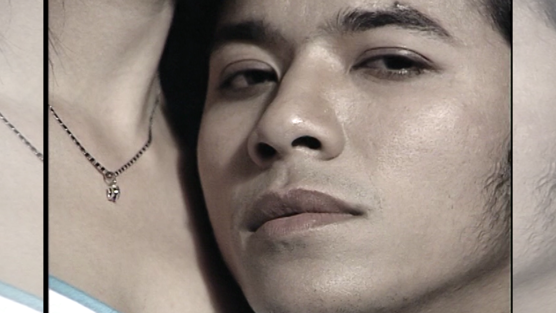

Cảm ơn 2 bác engsovinam và Chino91709 đã chỉ dẫn . Em vừa lam theo hướng dẫn của 2 bác, không biết em có làm sai ở công đoạn nào không mà nó không được như y cho lắm , nó vẫn còn 1 sọc đen nhỏ ở phần bù nền hai . Bị như này hai bác

Cảm ơn 2 bác engsovinam và Chino91709 đã chỉ dẫn . Em vừa lam theo hướng dẫn của 2 bác, không biết em có làm sai ở công đoạn nào không mà nó không được như y cho lắm , nó vẫn còn 1 sọc đen nhỏ ở phần bù nền hai . Bị như này hai bác View attachment 310014
Bác sử dụng Crop Effect để cắt hết phần rìa đen đi, sau đó dùng Edge Feather để làm cho cạnh viền vừa cắt mờ đi tạo cảm giác lớp video trên "hòa tan" viền vào lớp video nền sẽ đẹp hơn! Thử đi bác!
PS: bác chỉnh Blur lớp video nền cho nó nhòe đi luôn thử xem!

Cảm ơn bác engsovinam, để em thử luôn
