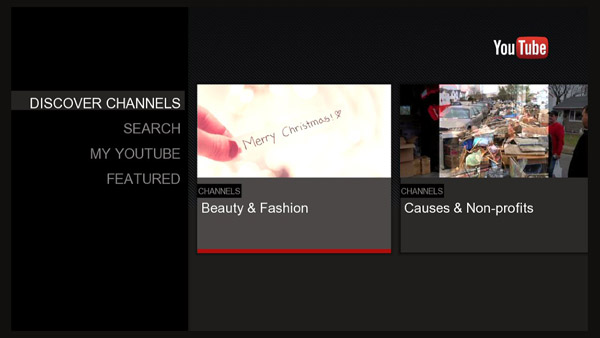

Ðề: Mede8er MED1000X3D – Thiết bị giải trí HD-3D hàng đầu thế giới
The new V2 firmware for the X3D range is in development at the moment and is progressing well. It will have many advancements including the all new Flash based YouTUBE APP.
Sneak Preview
http://www.mede8er.org/artwork/temp/Mede8er_X3D_New_YouTube_Flash_App.mp4
Giao diện mới của Youtube chỉ là 1 phần trong sự phát triển của firmware mới V2 với nhiều cải tiến, chúng ta cùng chờ xem nhé Mede8er sẽ mang đến cho các bạn những gì nhé ;)
