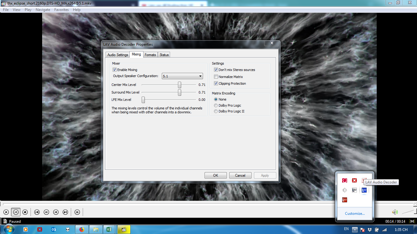

Chả cần quan tâm BDV-E4100 sức mạnh đến thế nào. Nhưng truyền qua Optical thì chỉ được 5.1 và DTS-ES. Optical không đủ sức truyền Dolby True HD và DTS-HD MA trở lên. Nếu phát các file có chuẩn âm thanh cao hơn thì cấu hình lại phần mềm phát để nó hạ chuẩn âm thanh xuống (down mix) hoặc nó phát core. Lúc đó mà máy tính nó giải mã âm thanh rồi mới chuyển cho BDV.
Trên VLC mình không biết chỉnh ở chỗ nào. Nhưng với MPC thì tùy chỉnh ở LAV Audio Decoder như sau.

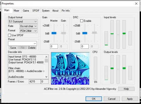

Em có cài MPC và chỉnh như bác chỉ cũng không được kể cả những file Papillon20171080pBluRayDTSx264-TayTO loa center cũng không có thoại.
codec em có dùng bộ AC3filter và setting như ADMIN
khi phần Outpt format mà chỉnh về 4.1 Suround thì tất cả các loa đều được.
Bác cho em xin ý kiến.
