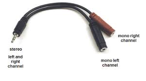

+ Phần micro có thể cắm trực tiếp (1 mic) hoặc nếu dùng 2 mic thì các bạn dùng bộ chia từ stereo sang 2 đường mono kiểu như này:
images
Chắc có bạn sẽ thắc mắc là như thế thì mỗi mic sẽ chỉ ra một loa, cái này sẽ do phần mềm kia nó xử sau :p mỗi mic vẫn ra 2 loa đàng hoàng :D
