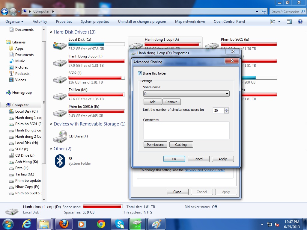

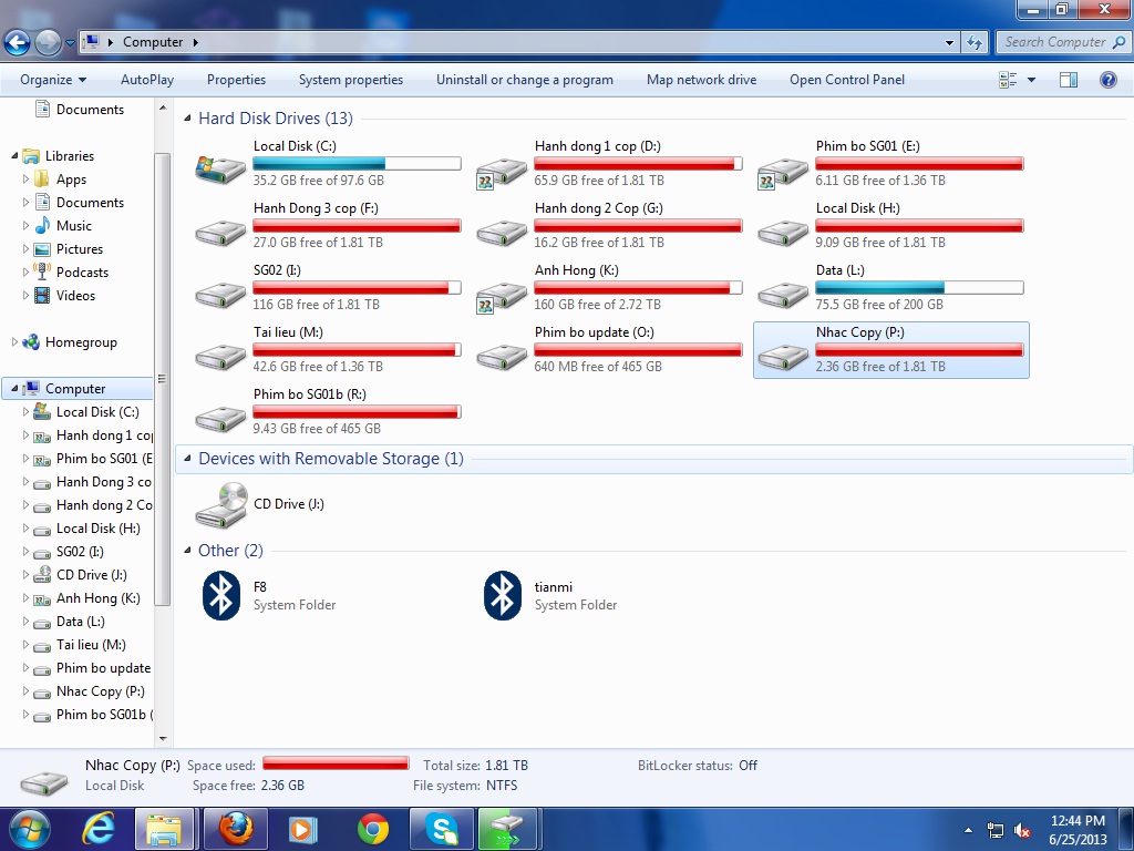

Đầu tiên mở Mycomputer

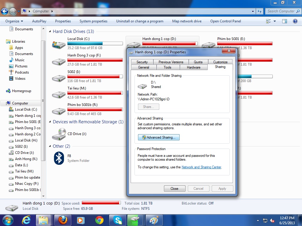

Chọn ổ đĩa hay thư mục cần chia sẻ clik chuột phải chọn share with or Properties
Tiếp theo chọn Advanced Sharing
Check vô phần share this folder

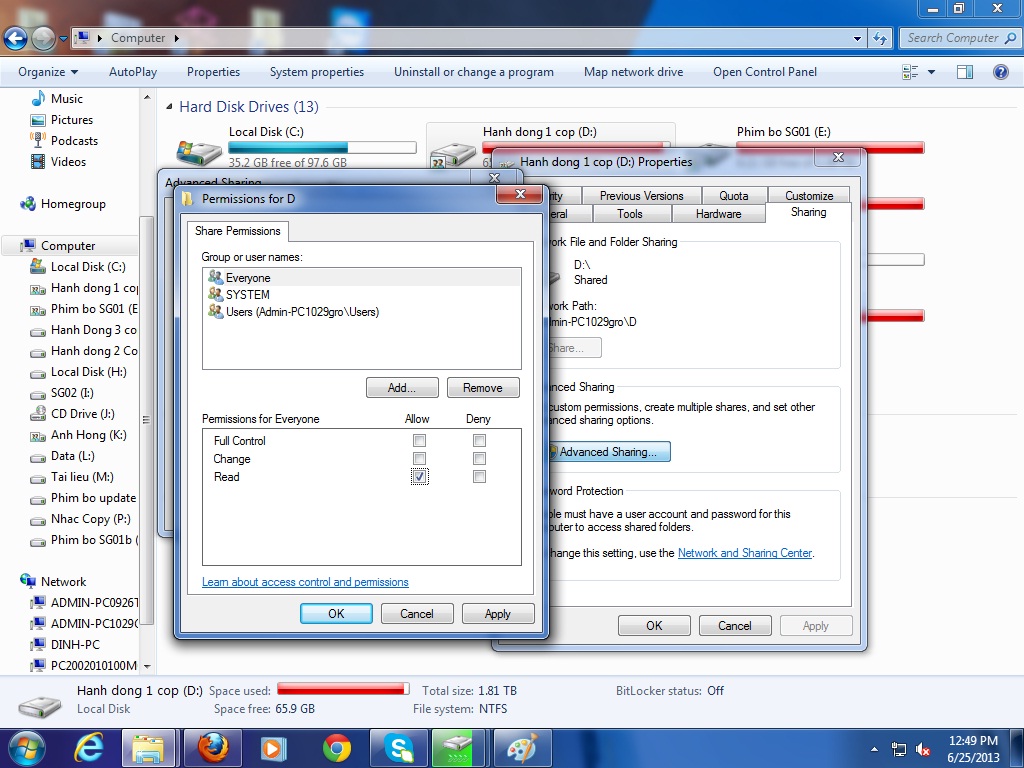

Tiếp theo click vô Permissions
Chọn full Cortrol chú ý nếu chọn không full thì đầu Dune chỉ tìm thấy tên máy không truy cập được dữ liệu

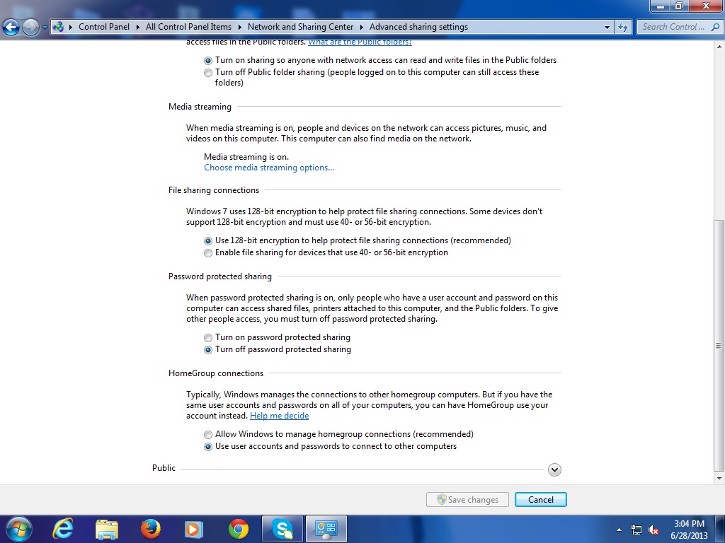

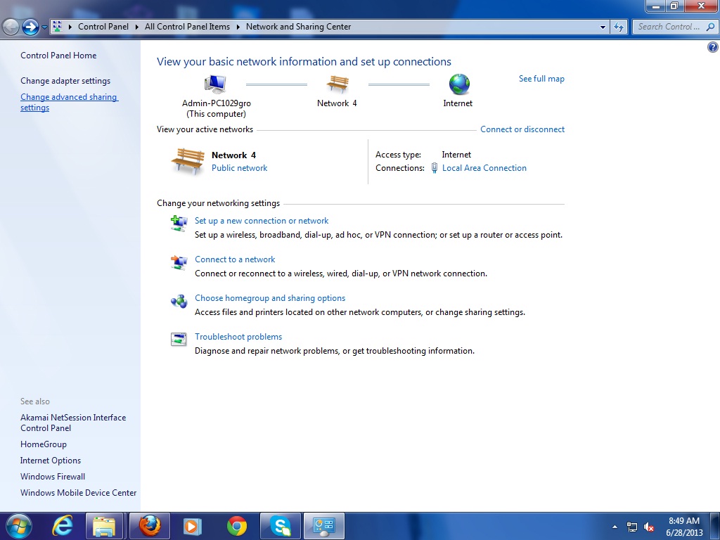

Tiếp theo cấu hình mạng
Check vô Tum on và chú ý 2 dòng cuối chọn Tum off
Kiểm tra lại xem phần folder options nếu chưa check thì check vô
