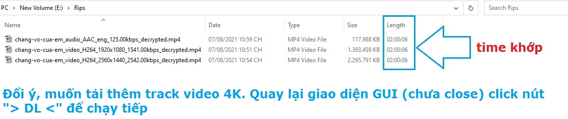

Ủa bạn sao mình down về nó k đc full hết phim vậy ta ? nó bị cắt bớt ak!
hiepham
Mà sao mình down nó toàn gần đến 100% là nó từ 40mb/s xuống còn 22kbps r phân ra nhiều cái down cũng k full 100% k biết bị gì
Mình nghĩ là nó hiện speed giả, vì lúc này nó nối cái segment dash/hls rời lại với nhau. Bạn đợi 1-2 phút là xong. Mình nghĩ nó không thể hiện quá trình join này mà gộp toàn bộ quá trình tải và join segment, nên nó cứ chạy như đang tải nên đếm speed thấp thế. =))

Nhưng coi video chạy xong ra thì video nó k full bạn à, nó bị cắt 1 đoạn ở cuối, k hiểu bị gì!

Down phim ngắn thì ok, nhưng phim tầm 1 tiếng trở lên là down nó k đc 100% mà cứ 97-98% à, k biết bị gì

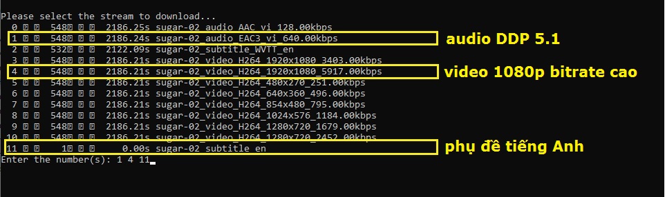

Mình dùng N_m3u8DL-CLI thì k bao giờ bị lỗi hết! Mà cho mình hỏi app này vs N_m3u8 cái nào lấy bitrate tốt hơn bạn ?
cuong123
Cả 2 đều không can thiệp gì cả, nó chỉ chọn luồng để tải. 1 cái thì luôn chọn best video (best video là do nó tự phân tích chứ thực tế chưa chắc nó là best) để tải, muốn chọn video khác (720p chẳng hạn cho nhẹ) thì phải có mẹo, 1 cái liệt kê ra các video để chọn và tải.
Phan Luc Hoa
Cấu hình ở cái giao diện GUI, phải xem cái GUI bạn tích chọn như thế nào thì mới phán được, không thể "thầy bói mù mà mô tả con voi".
