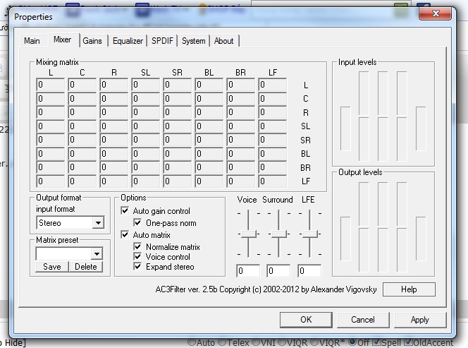

hướng dẫn chỉnh âm thanh bài hát kok bằng nhau
cài soft AC3filter..rồi cài như hình....apply ok.

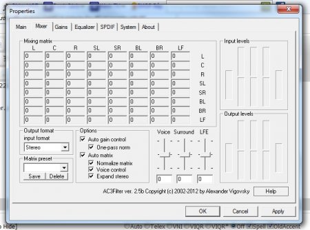

2- Cách chỉnh âm thanh các bài hát karaoke cho bằng nhau :
Cài AC3Filter...rồi vào tab "Gain" và "Mixer" chỉnh như trong hình --> xong click OK !
