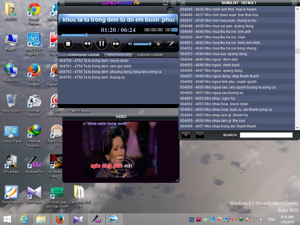

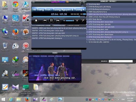

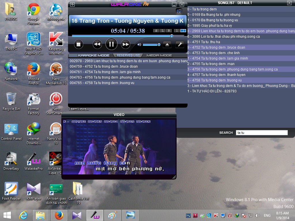

Em đang dùng Win 8.1 đây. ngon lành luôn bác ạ. Vừa VOB, MKV và california Vol 19 nữa.
Đính kèm
    280.6 KB · Xem: 182
    288.4 KB · Xem: 178

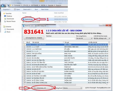

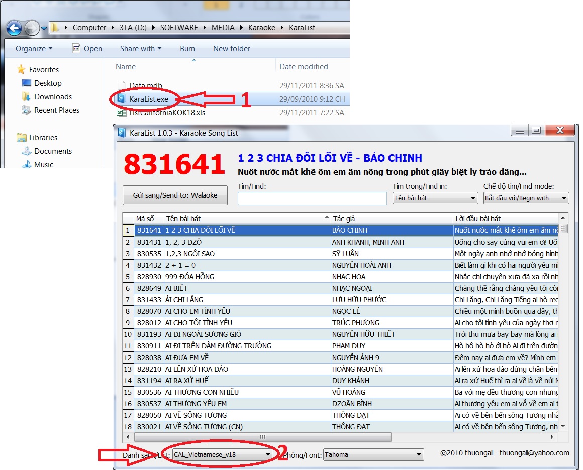

Nếu bác hát từ những Files .vob có sẵn thì chỉ việc add vào là chạy. Còn nếu muốn chạy đĩa Califonia Vol.18 thì tải về tại đây
rồi cho nó vào ổ đĩa ảo ( hoặc ghi ra đĩa thật ). Tiếp đó bật List lên để chọn bài ( click đúp vào tên bài hát là chọn ) như hình minh họa bên dưới đây :
