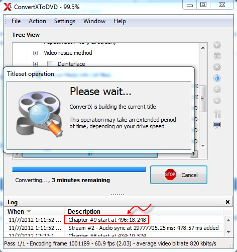

Hôm nay mới ở quê lên,h e mới chụp ảnh được,a xem hộ e nhé
1. Vâng! Bạn đã "setup" ĐÚNG trên cả hai (2) thẻ này!
2. Lưu ý đến phần "Log" để biết rõ..."vấn đề" đã xãy ra trên "Chapter"/Đoạn PHIM nào..?
[Nếu cần, hãy loại bỏ tập PHIM đó..!]

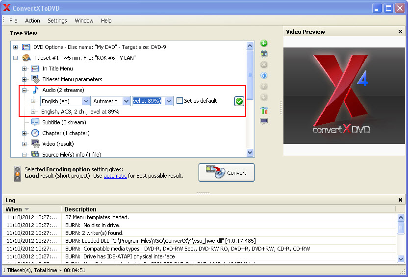

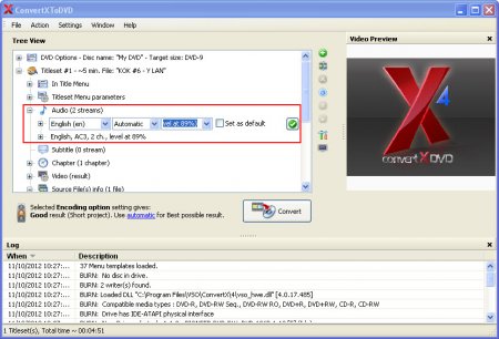

bác DATAVIEWER cho em hỏi:Em có rất nhiều Vob karaoke sưu tầm từ nhiều nguồn # nhau.nhưng mà khi BUrn chung vào 1 Disc để hát thì cứ phải thay đổi kênh audio liên tục vì nhằm bài mặc định của nó là có tiếng ca sĩ hát trước còn bài thì không có nên phải cứ chuyển qua chuyển lại hoài phiền lắm;;) Vậy Bác có cách nào hiệu chỉnh lại từng bài để khi burn ra disc thì cho nó về cùng 1 (kênh) mong muốn được không.Và thêm một vấn đề nữa là âm thanh của từng bài cũng không đồng đều nhau(bài thì lớn bài thì nhỏ).Vậy có cách nào Edit lại được không?? Thanks bác !
DATAVIEWER
Moderator
truongtruong1,
1. Sự sắp đặt về vị trí của hai (2) "Audio Stream" / gồm nhạc ĐỆM & nhạc LỜI không theo một qui tắc nhất định và hoàn toàn tùy thuộc vào Trung Tâm Sản Xuất..!
2. Tuy nhiên, bạn có thể tự chọn 1 trong 2 "audiotrack" nói trên làm "Default", bằng cách...
a) "Double-Click" vào "Audiotrack" bạn muốn => Thêm vào dấu "x" tại "Set as default".
b) "Click" vào dấu "Tick" (màu xanh) để xác nhận sự thay đổi này.
"Good Luck"!

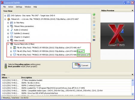

mong pro giúp dùm mình mình có 1 file phim hd có phụ đề được gắn vào phim luôn nhưng sau khi convert thì không thấy phụ đề nữa có cách nào convert không mất phụ đề không mình kiếm phụ đề DVD không có xin cám ơn
andyhp
Ðề: Hướng Dẫn Chi Tiết Về ConvertXtoDVD
Bác DATAVIEWER cho mình hỏi, mình làm giống hướng dẫn vậy nhưng sao khi convert xong nó báo subtitle not visible during converter, coi phim thì ko thấy phụ đề đâu hết, hic hic, mong bác giúp chỉ dùm :)
leesang
Bạn thử dùng MKV extractor lấy riêng file phụ đề ra rồi convert bình thường thử xem
Bạn xem lại kỹ xem bạn có sửa tên phụ đề giống y như file film chưa. Copy tên của file film rồi dán xuống file sub trừ cái duôi phía sau ra.

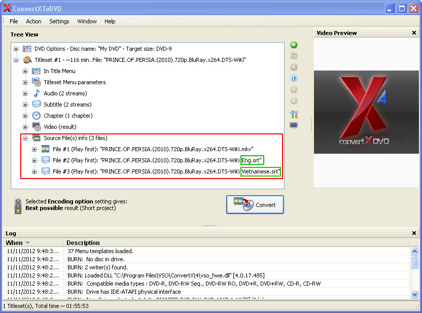

namphongno1,
1. Sau khi "import" PHIM vào ConvertXtoDVD => Nếu nhìn thấy phụ đề tại "Source File(s) Info" (như hình kèm theo) => Phụ đề chắc chắn (100%) sẽ được "encode" theo PHIM.
[Dứt khoát là như thế!]
2. Nếu không nhìn thấy phụ đề trong lúc đang "play" PHIM (trên PC hoặc TV) thì lại là...một vấn đề khác!
[Bạn còn phải "setup" trên phần mềm "Media Player" / hoặc trên DVD Player (qua "Remote Control"]
Note: Luôn luôn tìm đến và "Click" vào VIDEO_TS.IFO / Sẽ KHÔNG nhìn thấy phụ đề nếu "Click" vào bất cứ một .VOB nào trong thư mục VIDEO_TS.
"Cheer"!
