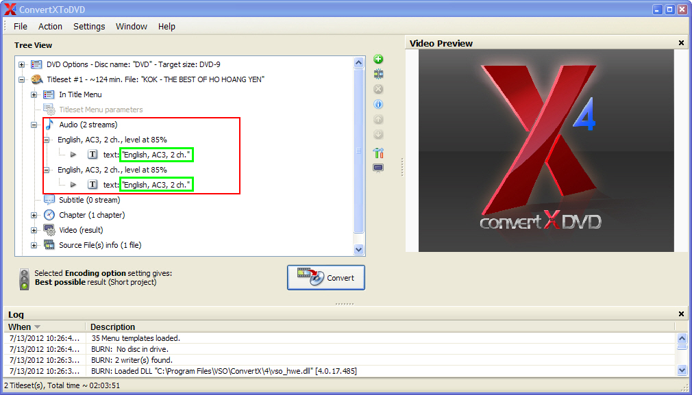

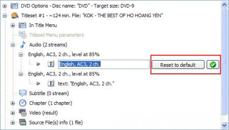

hoabinh501,
Sự hiện hữu của "Audio Track #1" & "Audio Track #2" trên một đĩa KOK hoàn toàn tùy thuộc vào sự sắp xếp của trung tâm sản xuất và không theo một qui tắt nhất định nào cả. Cả hai (2) đều có cùng tên và chẳng có gì để xác định một cách rõ ràng cái nào là NHẠC ĐỆM, cái nào là NHẠC LỜI... cho nên người dùng phải đành chịu..! Xem hình kèm theo:
Nếu như mà biết được một cách chính xác, chỉ việc "double click" lên "Audio Track" đó => Chọn "Reset to default" => "Click" vào dấu "x" (màu xanh) để xác nhận sự thay đổi này..!
"Cheer"!
