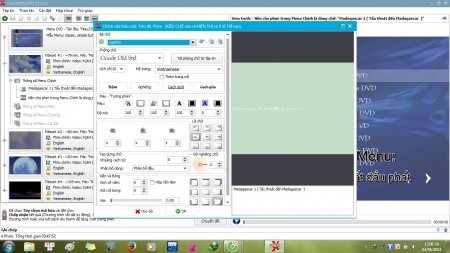

Ðề: Hướng Dẫn Chi Tiết Về ConvertXtoDVD
nhưng đó là font phụ đề rồi mà a. e hỏi font title cơ-font chữ xuất hiện trên menu phim ý.font subtitles hoàn toàn ko sao cả
hieunv_58
em up được ảnh rồi. haha. đây nhé. lúc nào nó cũng là caption.ko sao đổi được vso1.jpg

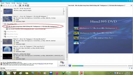

còn font subtitles thì dễ, ko có gì cả. đổi 1 lần là thành mặc định luôn . vậy mà font title dù đặt là mặc định nhưng chỉ được 1 phiên làm việc.phiên sau lại phải đặt lại.rất mất công vso3.jpg
Rất tiếc...phông & cỡ chữ trên "Menu" của ĐĨA chỉ "Save" được cho từng "Project".
[Cả 2 "Version" V4 & V5 đều như thế..!]

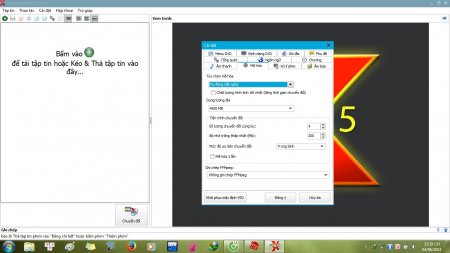

em cũng đoán là do lỗi phần mềm nhưng ko chắc nên đem lên đây hỏi. nhưng e còn có 1 thắc mắc nữa,mong a tư vấn giúp. e có đọc đâu đó trong phần hướng dẫn của a có câu "...đừng...luôn luôn “trông mong” ConvertXtoDVBD/version 4 sẽ hoàn toàn làm đầy một đĩa DVD sau khi “converting” " . e nghĩ có 1 cách để làm full đĩa( như hình bên dưới ). nhưng ko biết khi làm thế này,chất lượng phim có tăng lên so với khi để dung lượng đĩa là DVD5(4300MB) ko ak? chứ để phí 200MB quá
01. Dù thế nào chăng nữa...ConvertXtoDVD v5 hiện đang ở trong giai đoạn "Beta"/dùng thử, còn có nhiều lỗi..!
02. Với một "Bitrate" Bạn đã tự chọn để mong làm đầy một đĩa...chẳng qua là chỉ làm cho cái "File" LỚN thêm mà thôi...Trong khi QUALITY của PHIM thì chẳng khá hơn chút nào.
