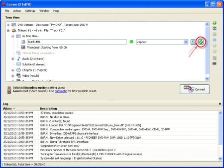

Sau khi chỉnh/sửa => "Click" vào dấu "Tick" màu xanh để xác nhận sự thay đổi này! Xem hình kèm theo...
"Cheer"!

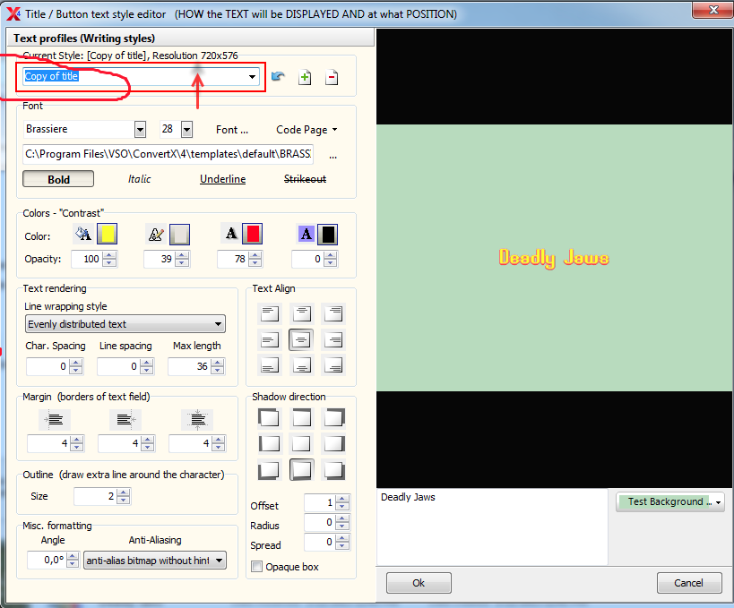

...Như đã nhắc nhở từ lúc ban đầu...
[Bạn phải "save" ĐÚNG cách thì mới được lưu giữ vĩnh viễn..!]
1. Chuột PHẢI vào khung dài màu ĐỎ (phía trên cao) => click vào "Click HERE to set as default".
2. Click "OK" => Click "OK".
3. "Restart" ConvertXtoDVD.
"Cheer"!

Bạn chưa làm ĐÚNG cách..! Theo những "Step" sau:
01. "Click" vào dấu "mũi tên" => Chọn "Title" => Hãy chỉnh/sửa những gì bạn muốn => Sau khi hoàn tất => Thực hiện "Step 1" đã nói trên để "Save" (cho "Title")!
02. "Click" vào dấu "mũi tên" => Chọn "Caption" => Hãy chỉnh/sửa những gì bạn muốn => Sau khi hoàn tất => Thực hiện "Step 1" đã nói trên để "Save" (cho "Caption")!
[Nói một cách khác, phải chỉnh sửa & "Save" riêng rẽ từng phần một..!]
03. "Click" "OK" => "Click" "OK".
04. "Restart" ConvertXtoDVD.
NOTE: Không "click" vào dấu +
