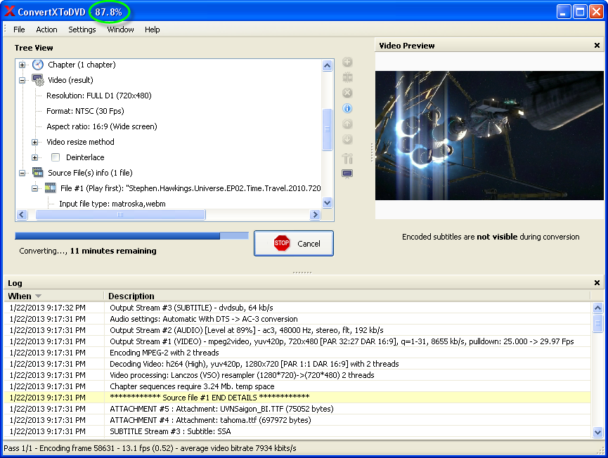

Hi, cậu xem giùm mình, đây là 1 file film mkv mình đã test nhìu lần và bị những lỗi như sau :

3. Tiếp mình dùng cả ConvertxtoDVD v4.1.19.365 và v5 đều bị lỗi là covert lúc đầu thấy bình thường, file film 60 phút nên thời gian covert cũng cỡ đó, nhưng đc 1 lát cái hình như nó tới khúc lỗi nhảy sang còn có 10p, cuối cùng covert có mười mấy phút là xong, xem folder video thì file 1.4gb đó còn có ~400mb, mà video cũng chỉ chạy có mấy chục % là ngưng film, xem log file v4 thì báo lỗi ở log file như sau :

2013-01-22 22:16:25	----        	***************** Encoding end **********************
2013-01-22 22:16:12	Info        	BURN:  No disc in drive.
2013-01-22 22:16:10	Info        	Total size 473 Mb., Target size DVD5 4300 Mb., Occupation 11.01%
2013-01-22 22:16:10	Info        	Conversion completed in 00:14:36
2013-01-22 22:16:10	Info        	Rendering rate: 0.68 x Realtime
2013-01-22 22:16:10	Info        	DVD duration (incl. menus) 00:09:52 (~ 592 sec.) - rendering time 00:14:36
2013-01-22 22:16:10	Warning     	Estimated Duration of the video was inaccurate. Output size may greatly differ from target size.
2013-01-22 22:16:10	Info        	Generated duration 592.48 sec., expected 2756.21 sec.
2013-01-22 22:15:14	Info        	76 subtitles frames encoded in subtitle stream #2
2013-01-22 22:15:14	Info        	72 subtitles frames encoded in subtitle stream #1
2013-01-22 22:12:36	Info        	Chapter #2 start at 5:0.040
2013-01-22 22:08:52	Info        	Encoding MPEG-2 with 2 threads
2013-01-22 22:08:52	Info        	Decoding Video: h264 (High), yuv420p, 1278x720 with 2 threads
2013-01-22 22:08:52	Info        	Video processing: Linear (VSO) resampler (1278*720)->(720*576) 2 threads
2013-01-22 22:01:33	Info        	Output Stream #4 (SUBTITLE) - dvdsub, 64 kb/s
2013-01-22 22:01:33	Info        	Output Stream #3 (SUBTITLE) - dvdsub, 64 kb/s
2013-01-22 22:01:33	Info        	Output Stream #2 (AUDIO) - ac3, 48000 Hz, 2 channels, 256 kb/s
2013-01-22 22:01:33	Info        	Output Stream #1 (VIDEO) - mpeg2video, yuv420p, 720x576 [PAR 64:45 DAR 16:9], q=1-31, pass 1, 8601 kb/s, frame compensation: 25.000 -> 25.00 Fps
2013-01-22 22:01:33	Info        	Encoding MPEG-2 with 2 threads
2013-01-22 22:01:33	Info        	Decoding Video: h264 (High), yuv420p, 1278x720 with 2 threads
2013-01-22 22:01:33	Info        	Video processing: Linear (VSO) resampler (1278*720)->(720*576) 2 threads
2013-01-22 22:01:33	Info        	Chapter sequences require 167.46 Mb. temp space
2013-01-22 22:01:33	----        	************ Source file #3 END DETAILS ************
2013-01-22 22:01:33	Info        	SUBTITLE Stream #1 [RAW COPY]: English
2013-01-22 22:01:33	Info        	Subtitle file with 1 stream(s) - Playback order:1 - Queue:2
2013-01-22 22:01:33	Info        	Logical file: F:\Into the Universe\Ep 2 - Time Travel.vn.srt - 1 file(s) 69.68 Kb.
2013-01-22 22:01:33	----        	*********** Source file #3 BEGIN DETAILS ***********
2013-01-22 22:01:33	----        	************ Source file #2 END DETAILS ************
2013-01-22 22:01:33	Info        	Subtitle file with 1 stream(s) - Playback order:1 - Queue:1
2013-01-22 22:01:33	Info        	Logical file: F:\Into the Universe\Ep 2 - Time Travel.srt - 1 file(s) 32.49 Kb.
2013-01-22 22:01:33	----        	*********** Source file #2 BEGIN DETAILS ***********
2013-01-22 22:01:33	----        	************ Source file #1 END DETAILS ************
2013-01-22 22:01:33	Info        	AUDIO Stream #2 [RAW COPY]: Audio: ac3, 48000 Hz, stereo, s16, 256 kb/s
2013-01-22 22:01:33	Info        	VIDEO Stream #1 : Video: h264 (High), yuv420p, 1278x720, 25.00 FPS
2013-01-22 22:01:33	Info        	Audio/Video file with 2 stream(s) - Playback order:1 - Queue:0
2013-01-22 22:01:33	Info        	Logical file: F:\Into the Universe\Ep 2 - Time Travel.mkv - 1 file(s) 1.82 Gb.
2013-01-22 22:01:33	----        	*********** Source file #1 BEGIN DETAILS ***********
2013-01-22 22:01:33	Info        	Video bitrate has been set to maximum possible value for DVD specifications. Target size may not be reached.
2013-01-22 22:01:33	Info        	Video bitrate 0/8601/8960 Kbps (min/avg/max)
2013-01-22 22:01:33	Info        	OUTPUT ==> Resolution: FULL D1 [720*576], Format: PAL, Aspect ratio: 16:9
2013-01-22 22:01:33	----        	======================= TITLESET #1 =======================
2013-01-22 22:01:33	Info        	2 Stream(s) found - est. duration 00:43:26.208, reference 00:43:26.208
2013-01-22 22:01:33	Info        	Opening file "F:\Into the Universe\Ep 2 - Time Travel.mkv"
2013-01-22 22:01:33	Info        	[x] Multicore support in resize
2013-01-22 22:01:33	Info        	Project size 4.17 Gb. (80.92 Mb. audio - 4.08 Gb. video)
2013-01-22 22:01:33	Info        	[ ] Don't fix audio gaps
2013-01-22 22:01:33	Info        	[ ] Engine Log
2013-01-22 22:01:33	Info        	[x] 2-pass encoding
2013-01-22 22:01:33	Info        	Encoding preset: SP (Short Projects)
2013-01-22 22:01:33	----        	****************** Encoding begin *******************
2013-01-22 22:01:33	----        	**************** Menu settings end ******************
2013-01-22 22:01:33	Info        	[x] Don't create title menu for single video
2013-01-22 22:01:33	Info        	[x] Return to title menu after titleset playback
2013-01-22 22:01:33	Info        	[x] Skip root menu initially
2013-01-22 22:01:33	Info        	[ ] Play titles one after the other
2013-01-22 22:01:33	Info        	[ ] Loop playback
2013-01-22 22:01:33	Info        	[x] Auto-start playback
2013-01-22 22:01:33	Info        	Template: Default, simple menu, contains 4 page(s), 13 customizable element(s)

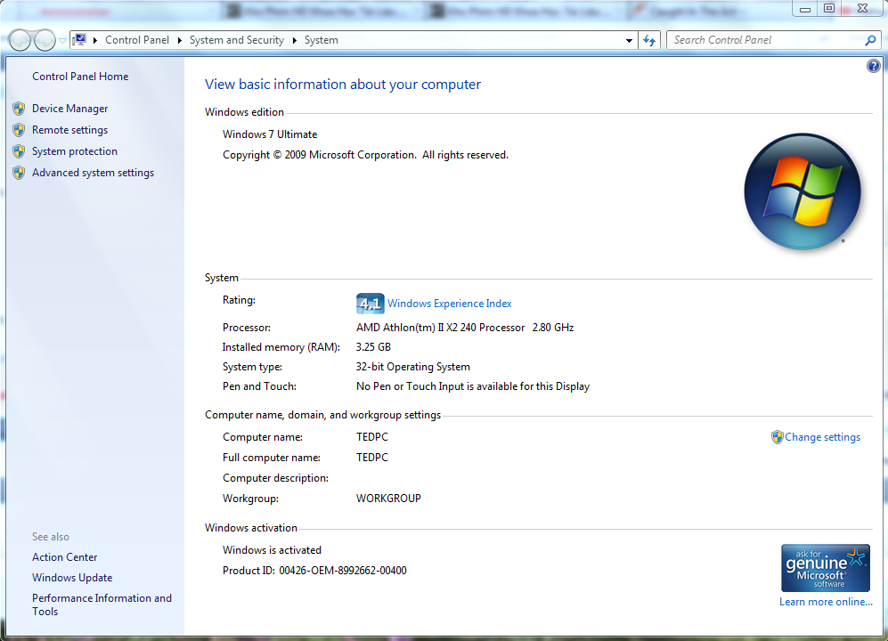

tommysmith,
Bạn có thể cho biết Hệ Điều Hành / "O.S" của PC đang dùng?
tommysmith
Ðề: Re: Ðề: Hướng Dẫn Chi Tiết Về ConvertXtoDVD
Đây, properties máy mình đính kèm đây.
Đính kèm
    194.3 KB · Xem: 63

tommysmith,
Qua tấm "Screenshot" bạn thấy rằng...
Drive "C": Chỉ còn được 8.7 GB.
[Đây là con số quá ư là hạn hẹp mà ổ "C" cho phép. Bạn nên lựa chọn "Working Folder" (tại thẻ "General") của ConvertXtoDVD => trên ổ "E" hoặc "F".
Theo những "Step" dưới đây (sau khi chọn "Working Folder" trên ổ "E" hoặc "F").
Step 1: Bỏ chung 3 món dưới đây vào trong cùng một thư mục (mang tên của PHIM):
[Khỏi cần đến MKVMergeGUI trong việc "Muxing"!]
1. Tên PHIM: Time Travel.mkv
2. Tên PHỤ ĐỀ (Vn): Time Travel.vn.srt
3. Tên PHỤ ĐỀ (En): Time Travel.srt
Step 2:
Đi vào "Settings" => Trên thẻ "DVD Specifications" => Chọn "NTSC" (tại "Format")
Step 3:
Trên thẻ "DVD Menus":
a)"Setup" ĐÚNG y như hình kèm theo (trên trang đầu tiên của bài hướng dẫn), hoặc...
b) Chọn "No Menu" (tại "Default template") & "Setup" ĐÚNG như hình đã kèm theo.
Step 4:
Click "OK" => "Restart" ConvertXtoDVD (...và thử làm lại PHIM..!)
Ngoài ra, tránh dùng đến "Keyboard" & "Mouse" vào việc khác...trong lúc ConvertXtoDVD đang "Encoding"..!
"Good Luck"!

Vâng! Sẽ "Test" thử (sau khi "dl" về).
Bạn có thể tìm thấy Version 5 ngay trên Diễn Đàn này..!
DATAVIEWER
Moderator
Vâng! PHIM không có gì trở ngại.
[Đã đạt đến 87.8% và vẫn đang còn tiếp tục..!]
"Cheer"!
