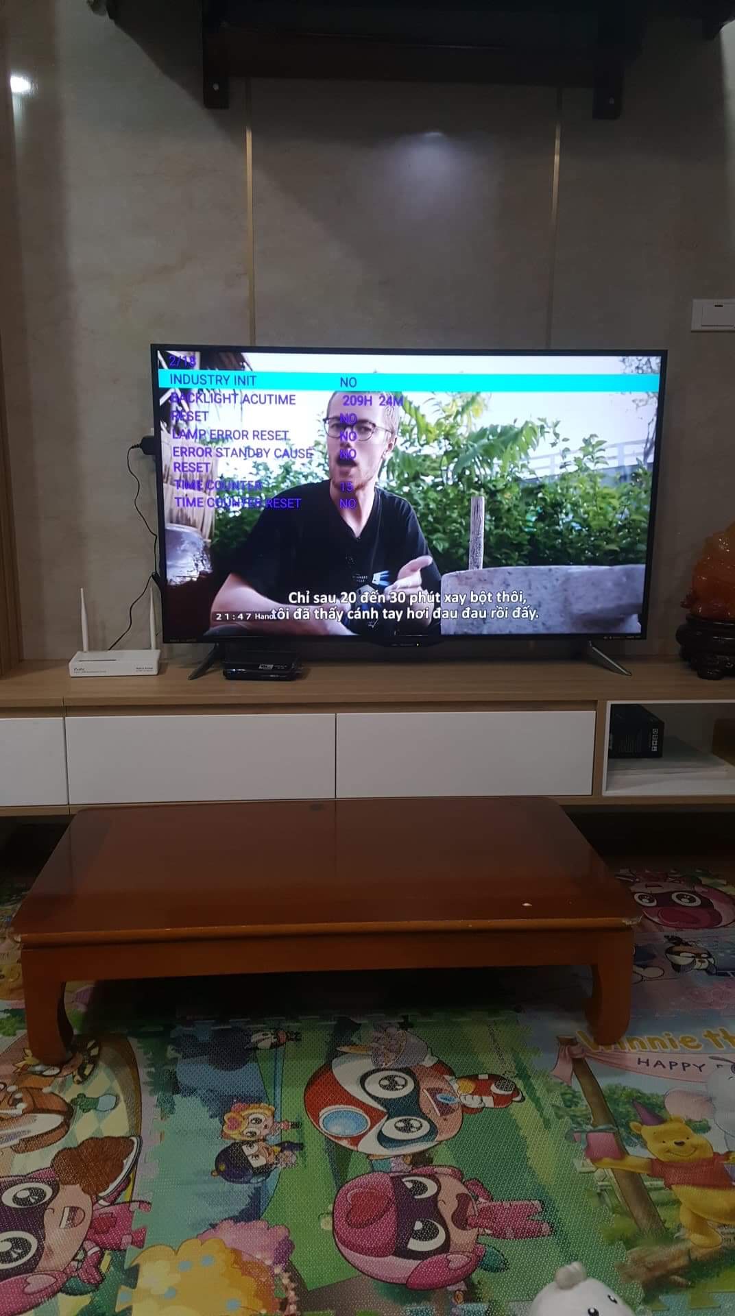

Rút điện cắm lại là được b, hiden menu của hãng thôi, bữa mình nhấn thế nào cũng dính như vậy.

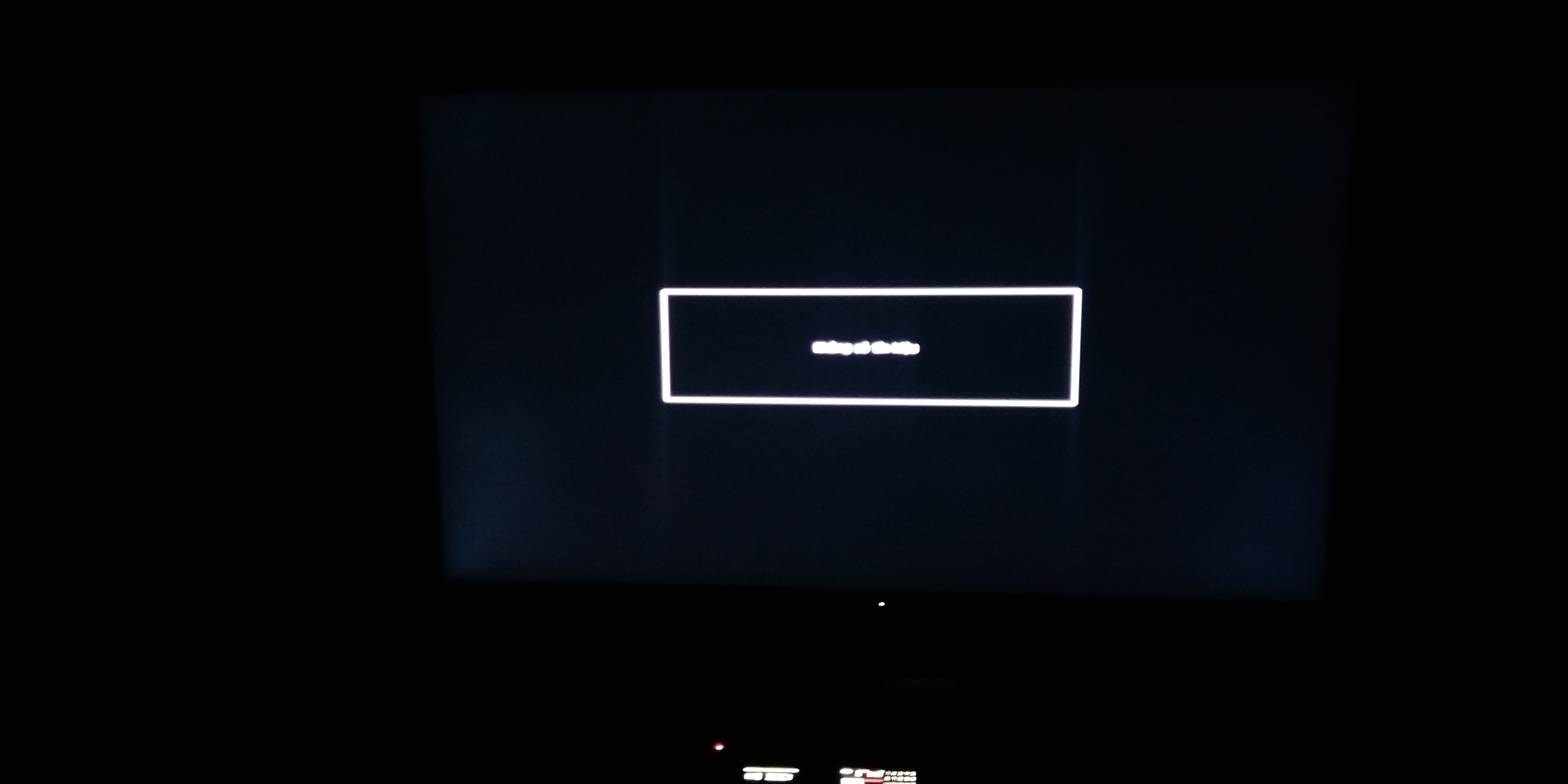

View attachment 327016 View attachment 327016
Mọi người cho mình hỏi con màn hình của mình nó như vậy có bình thường ko. Hiện tượng hở sáng theo mình biết thì nó chỉ bị ở viền màn hình thôi. Con mình nó ntn ko biết nó là gì. Liên hệ hãng thì hãng bảo đây là hiện tượng bình thường.
Tivi bác thế nào mà hoa nhiều thế. Hay do bác chụp hình nhỉ. Em 60UE630X nhà mình
