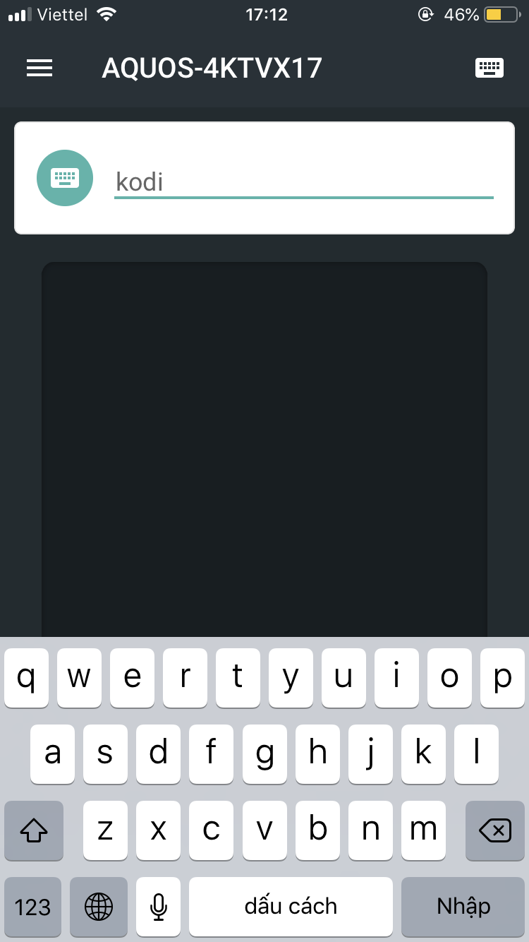

Các bác cho em hỏi chút ạ,
Em tải Android TV remote control, dùng cho IOS, nhưng trên thiết bị di động không nhận bàn phím là bị lỗi gì ạ?
Em thử phần di chuột và tìm kiếm bằng giọng nói thì bình thường.
Cám ơn các bác!
