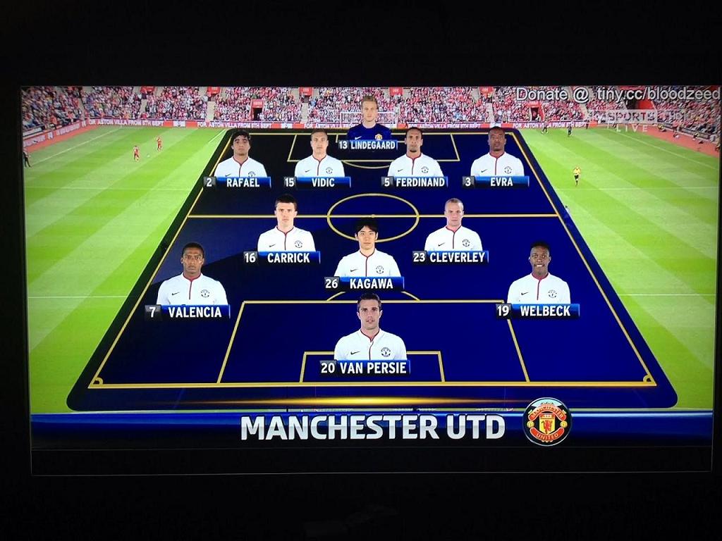

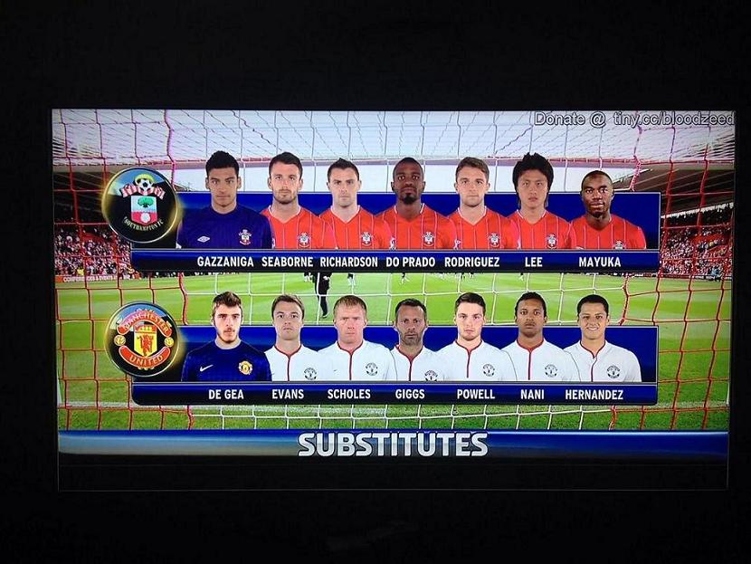

Em dùng mytv + Internet = xem bóng đá FullHD các ngày trong tuần kể cả Su-pơ sắn-dây.
Đây là hình ảnh minh họa trận Southamton vs MU. CN 02/09/2012 trên kênh Sky Sport HD1
