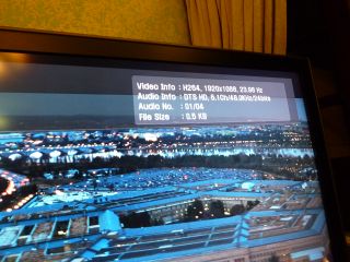

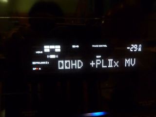

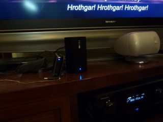

Đến tối qua mới có thời gian để test kỹ càng tiết mục Pass-Thru HD Audio (Dolby TRUE HD và DTS-HD MTS) cho em TViX Slim S1. Mình cũng tranh thủ test luôn cho cả em TViX N1 Plus. Kết qua cụ thể như sau:
Dùng firmware 2.0.7, Receiver: Pinoneer SC-LX81 (đặt đúng chế độ đường vào direct âm thanh), Patch bluecore.audio_hd_0907. Các thông số cài đặt như của Hoangtuan_neu nói ở trên. Sau khi cài đặt patch thì RESET (nhấn M+STOP) - bước này là bắt buộc đối với Slim S1, còn N1 thì không cần.

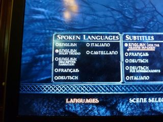

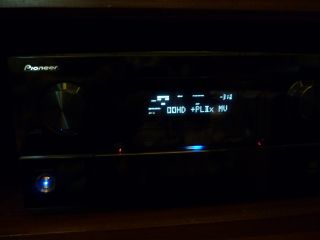

Sau đó thử với phim có âm thanh Dolby True HD, (tất nhiên là chọn đúng đường audio HD, nên kiểm tra lại bằng cách nhấn phím INFO trên remote thì nó sẽ cho ra thông số audio đang được phát, như minh họa ở hình dưới đây:
Test TViX Slim S1 với phim có đường âm thanh Dolby True HD:

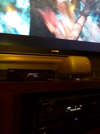

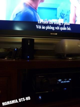

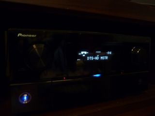

Test TViX Slim S1 với phim có đường âm thanh DTS-HD MASTER:
Kết quả tương tự với em TViX N1 Plus:
Sau đó, update firmware mới nhất 2.0.8, và dùng với patch bluecore.audio_hd_0907 cho cả 2 em: TViX Slim S1TViX N1 Plus, kết quả cũng y hệt như trên.
