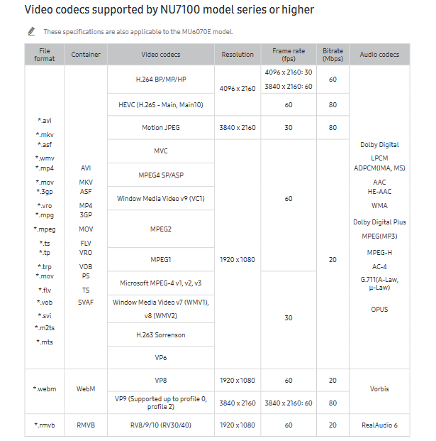

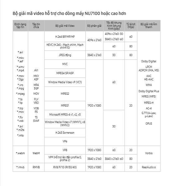

Em mua con Samsung NU7100, downloaded fim về nhưng nó báo định dạng không hỗ trợ. Em tìm khắp rồi, thử convert sang chuẩn HEVC H.265 luôn rồi mà nó vẫn không nhận. Mong bác chỉ giáo với, cám ơn.

Bạn chả nói định dạng là gì sao anh em hỗ trợ được.
Thường TV nó đã trả lời là định dạng không hỗ trợ thì ở đây có nghĩa là cái đuôi mở rộng nó không hỗ trợ (.mkv, mp4..). Còn ít có TV nó báo chuẩn nén không hỗ trợ lắm. Hơn nữa mỗi chuẩn nén nó cũng có nhiều tiêu chuẩn nhỏ hơn, nên phải xem TV hỗ trợ đến đâu. Theo tài liệu từ Samsung thì hình ảnh TV hỗ trợ như sau:
Bạn có thể tìm hiểu thêm : http://downloadcenter.samsung.com/content/UM/201901/20190102114948285/ENG_US_KM2ATSCN-3.0.4.pdf

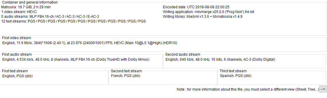

Thanks bác, em dùng hdd box chứ không phải usb ợ, bác xem giúp giữa định dạng hỗ trợ và của fim như này thì em phải làm ntn? BTW, bác chỉ em hiện dùng app gì để convert fim là free và good nhất nhé

View attachment 337385 View attachment 337386
Theo thông tin media như trên thì:
- Container MKV: có hỗ trợ.
- Audio #1: Không hỗ trợ.
Nói thật là mình chưa thử chơi video trên TV samsung bao giờ, nhưng theo những gì nắm được thì khoản này Samsung còn kém. Trên TV LG nếu Audio không hỗ trợ nó sẽ báo là không hỗ trợ và vẫn phát hình không tiếng. Sau đó mình thao tác lựa chọn luồng audio khác.
- Phụ đề (subtitle): không hỗ trợ. Tương tự như audio ở trên.
- Chuẩn nén: HEVC Main10 @ level 5.1 là quá thông dụng khi nén H265 rồi. Có điều lưu ý ở đây là nén bao nhiêu bít? Ví dụ đầu Himedia Q10 IV nhà mình giải mã tốt H265, nhưng cho dù là H264 nhưng nén lên 10 bit là đen xì, chạy có tiếng.
Chốt lại: Xem lại cách phát của Samsung. Chỉ cần một thành phần không hỗ trợ là TV không phát và báo không hỗ trợ? hay là tách riêng từng phần để phát như LG.
