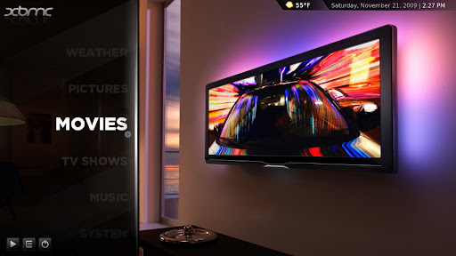

Tui cũng đang thắc mắc đây, tải bản mới nhất của XBMC về , đổ ra xài thấy các file cũng giống y team HDXPMC ngoại trừ thêm cái logo, mà bản thân XBMC đã hỗ trợ 1 lô lốc các điều khiển từ xa, vậy ko biết team HDXPMC đã chỉnh sửa được gì, sao ko liệt kê cho mọi người góp ý
Vụ Unicode, sau mấy ngày mày mò linux, cuối cùng cũng nhét được cái UNICODE vào XBMC gốc, share mọi người xài thử
http://baocuong.tk/download/xbmc-9.11-live-repack_unicode.zip
1. Muốn boot từ CD thì burn thẳng từ iso ra
2. Muốn boot từ USB thì chạy unetbootin-eeeubuntu-windows-276.exe, lên giao diện Unet chọn file iso, và ổ USB, bấm OK, xong USB boot (USB>512 MB)
Còn muốn điều chỉnh gì thì exit XBMC, vào login ubuntu
Login: xbmc
Pass: xbmc
Vào sử dụng như linux console bình thường, Điều chỉnh xong khởi động lại XBMC
$ sudo /etc/init.d/xbmc-live restart
Phin 3D nên nhòe vậy, đeo kính vào mới biết 8-}

Cái cục của bác hdbeo thì là xbmc gốc được build từ năm 2009 nên có những vấn đề sau đây:
1. Một đống lỗi của xbmc được build tại thời điểm đó, có file mkv chạy được, có file chạy không được.
2. Khả năng detect màn hình thì kém.
3. Chạy trên USB khi có file live-rw hay không live-rw, không làm gì hoặc thay đổi cài đặt hay làm gì đó, rồi cúp điện, hoặc rút USB ra. Cắm USB vào, khởi động lại --> không khởi động được GUI, và tùm lum lỗi <-- truyền kiếp của nhóm xbmc
4. Màn hình đen với card ATI với monitor là truyền kiếp.<--- gần như là sự bất lực của nhóm phát triển xbmc hiện nay
5. Card đồ họa Nvidia với LCD TV thì chỉ ở độ phân giải 640x480 <--- gần như là sự bất lực của nhóm phát triển xbmc hiện nay
6. Không bao giờ đạt tới trạng thái của Hi-End HTPC (Vì E2140 không phát nổi FULL HD 1080p dù chưa dùng hết CPU).
7. Và nhiều điểm cần bàn nữa nhưng kho^ng tiện nói ra.
HDXPMC Group với tư tưởng là green, nên có tí đóng góp như trên.
HDXPMC phiên bản kế tiếp là Hi-END product.
