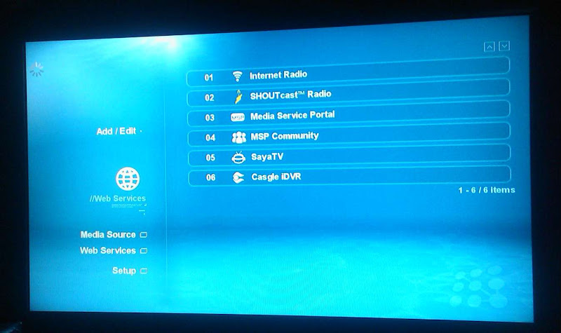

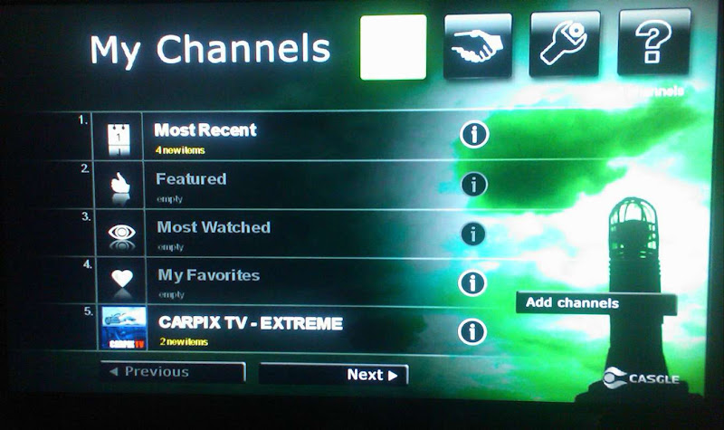

HDX-1000 của em mới up lên bản Popcorn mới nhất 13/8/2010, trong mục NMT có thêm Casgle iDVR, em thử xem được mấy kênh chia sẻ khá hay (xem trên gói internet family):
