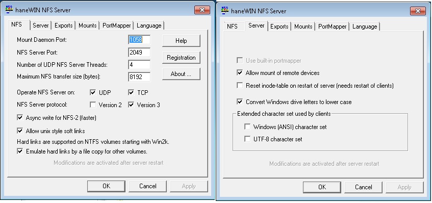

Sau khi cài đặt bạn chạy chương trình hanewin và trong 2 tab đầu tiên bạn làm y như hình sau :

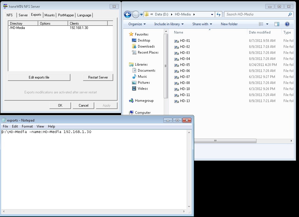

Đến tab thứ 3 là Export, đây là phần quan trọng nhất, nó sẽ xác định bạn muốn chia sẽ thư mục nào đến thiết bị nào . Bạn nhất vào nút Edit export file và type vào đó như sau :
D:\HD-Media -name:HD-Media 192.168.1.30
Trong đó
D:\HD-MEdia là thư mục mình muốn chia sẽ . Trong trường hợp của mình thì trong thư mục HD-Media có chứa siêu liên kết tới toàn bộ HDD trong máy mình, vì vậy khi chia sẻ thư mục này thì có nghĩa là chia sẽ toàn bộ HDD trong máy, còn nếu bạn muốn thì có thể chia sẽ 1 thư mục bất kì.
-name:HD-Media là tên thư mục mình chia sẻ sẽ hiện lên trên thiết bị đầu cuối, theo mình nên để đúng tên như tên thư mục để dễ chia sẻ.
-192.168.1.30 : là ip của thiết bị đầu cuối, ở đây của mình là ip máy dune hd player .
RẤt đơn giản phải không các bạn, các bạn có thể type nhiều dòng khác nhau để chia sẽ nhiều thư mục khác nhau tới nhiều thiết bị đầu cuối khác nhau.

Các bạn coi hình này sẽ thấy được mô hình share file qua NFS của mình :
Toàn bộ từ HDD1->HDD13 được siêu liên kết vào thư mục HD-Media, sau đó share thư mục HD-MEdia cho đầu HDplayer bằng NFS. Kết quả thu được là đầu HDplayer của mình có 1 nội dung phim khổng lồ hàng ngàn phim trong khi không phải gắn bất kì ổ cứng trong nào vào hdplayer.
