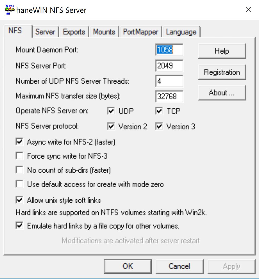

có bác nào hướng dẫn lại cụ thể giúp em sử dụng Hanewin NFS với ạ.
hanwin setting :
hoangthien187
D:\HD-Media -name:HD-Media 192.168.1.30

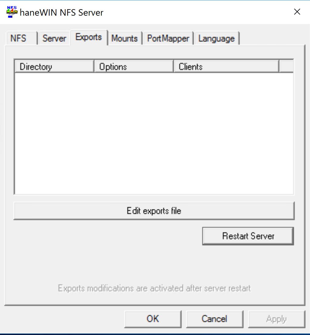

em làm y hướng dẫn mà không hiện thị gì bác ạ
chỗ này bác viết rõ từng câu lệnh được không ạ. thank bác.
có xuống dòng chỗ nào không
justbenice
Moderator
câu lệnh chính xác là như thế, nhưng cái đầu hd của bác phải set ip là 192.168.1.30 (hoặc nếu bác set bằng ip khác thì phải thay cái ip của bác vào câu lệnh)

Em làm được rồi, SMB hay NFS chỉ là giao thức truyền file của 2 nền tảng Linux và Windows thôi bác ạ
NFS thì được đánh giá là an toàn và có tốc độ truyền dữ liệu nhanh hơn SMB tuy nhiên NFS thì khó cấu hình hơn SMB
Bản thân em cũng hì hục suốt cả ngày nay mới làm được
Các đầu HD Androidbox hay Android TV tích hợp trên tivi đều chạy trên nền tảng Linux bác ạ
Em cần NFS vì giao thức SMB quá tệ khi cho kết nối với Android TV hay HDplayer thuần Linux Pop A-500
Nếu kết nối qua giao thức SMB thì chỉ đọc tốt 1080p còn khi đọc 2160p có bitrate cao thì giữa desktop với Android TV và A-500 đều bị giật không xem nổi
Giờ đây khi đã thiết lập thành công kết nối NFS giữa desktop và 2 thằng kia thì cả tivi lẫn A-500 đọc mượt mà 4K HDR luôn, đỡ mất công phải chép phim vào HDD di động nữa

Mà có bạn nào khác làm được ko vậy? Tôi cặm cụi làm miết mà cũng ko xong, hình như bị xót chỗ nào thì phải.
Mà bạn đang dùng haneWin phiên bản nào vậy? Sao so sánh thấy khác của tôi quá.
Sau khi chỉnh sửa export file, restart server mấy lần mà cũng ko thấy hiện ra cái gì hết.

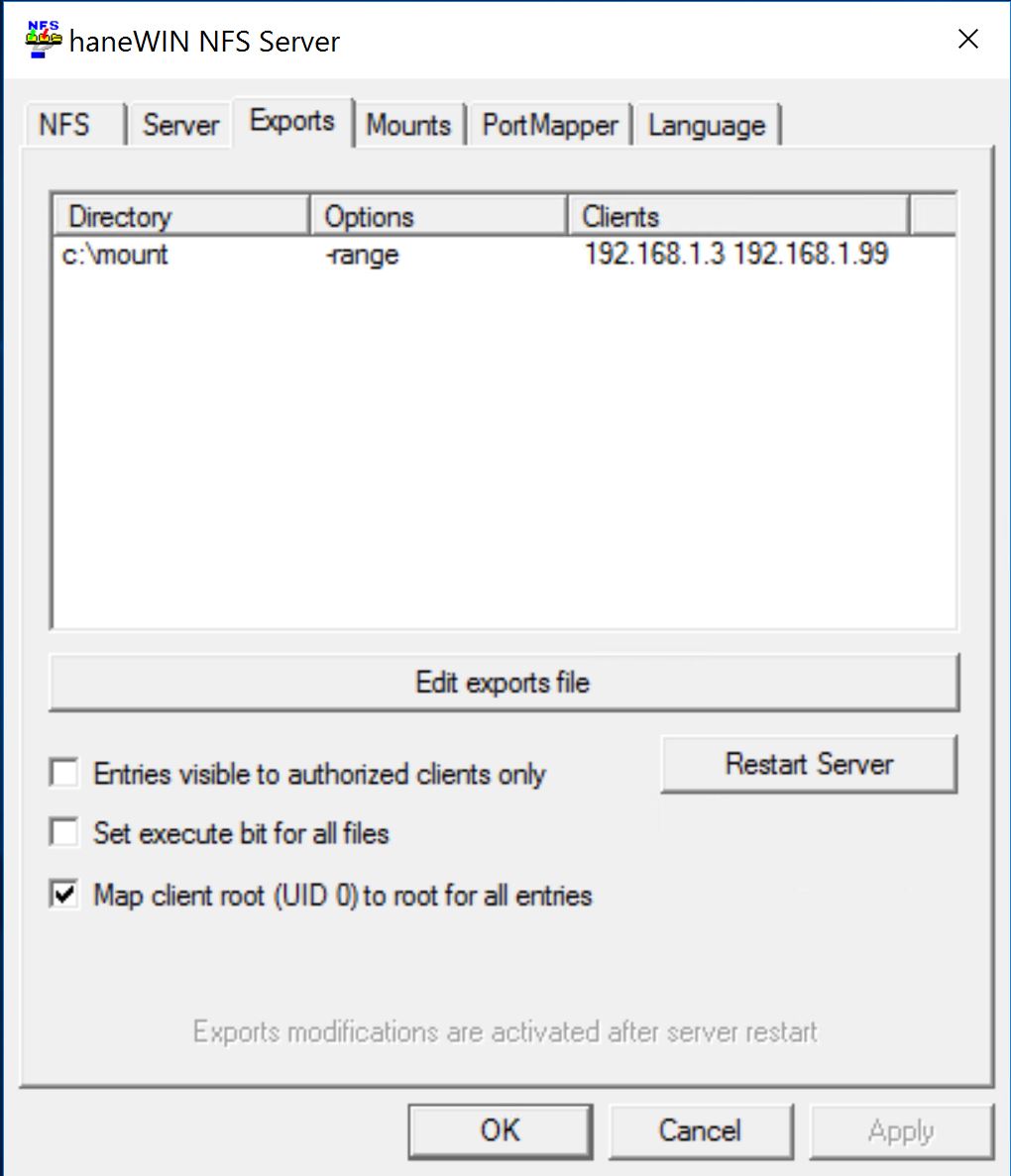

Cuối cùng mình đã download bản mới 1.2.33 nhất từ website gốc về và setup giống hệt ở trên đây. Tuy nhiên điều mà mình mong đợi nhất cũng vẫn ko xảy ra. Dĩ nhiên là sau khi đã vào security set new rules cho các cổng 1058, 111, 2049 của TCP và UDP.
Cái TV Sony 4K chạy android không nhận ra cái folder mount mình đã share, mà cái Kodi chạy trên Shield cũng bó tay theo. Tụi nó ráng cố đọc một hồi rồi cả hai treo máy luôn. Trong thư mục mount này mình chứa các siêu liên kết các ổ HDD trong máy.
Để chờ coi hy vọng có ai có cao kiến gì vào giúp ko. Nếu được thì tôi cũng đỡ phải mua phần mềm ($30) để gom mười mấy cái HDD này về thành một cho gọn.

Các bác cho hỏi là e share ổ HDD vào 1 folder như hướng dẫn, lúc đầu thì truy cập trong mạng lan giữa các máy bình thường. Giờ e bổ sung thêm ổ HDD, cũng dùng Mount in following empty NTFS folder, mạng lan thấy nhưng khi truy cập thì không thấy các folder trong ổ mới. Có bác nào gặp phải tình trạng này ko ạ
