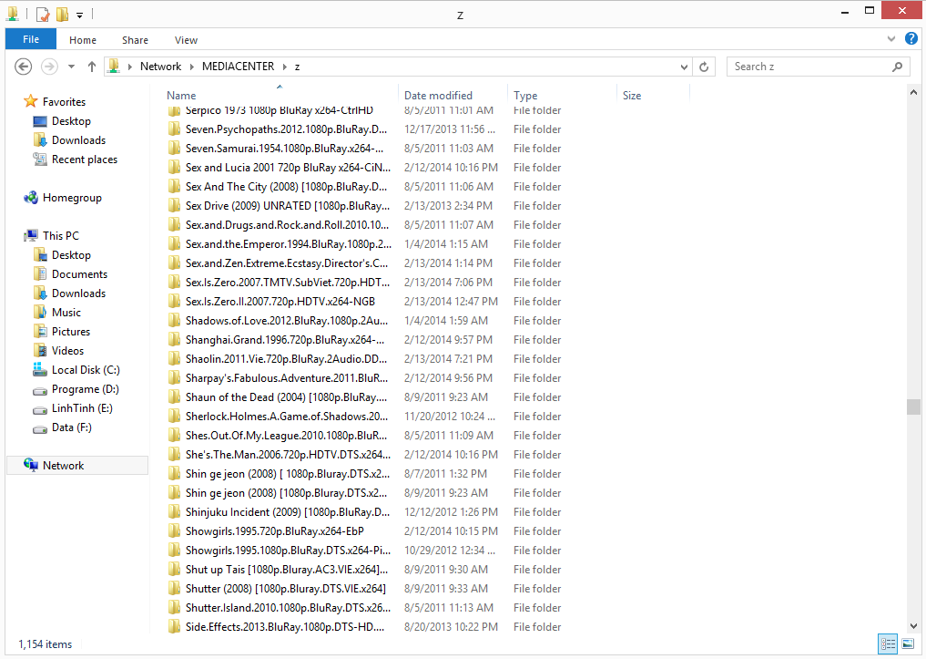

Cách này mình cũng đang làm để update cái list phim đặng sau này down ko bị trùng. Còn khi coi phim thì cứ vào folder ( ví dụ Bluray folder) thì tất cả phim Bluray nằm rải rác trên 40 hdd đều hiện ra cho mình play.

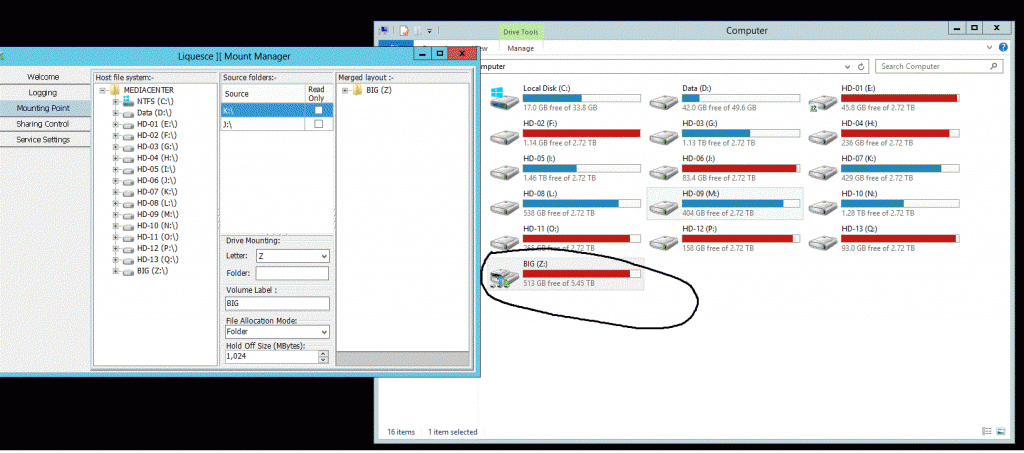

Dear bác dungsin_lqd :
Để ghép các ổ cứng lại với nhau có nhiều cách, chính window cũng có đó là chuyển các disk sang dynamic và ghép vào nhau dạng strip. Cách ghép này còn gọi là RAID 0, tốc độ ổ cứng được ghép vào sẽ rất nhanh . Tuy nhiên cách này có nhược điểm là phải mất dữ liệu cũ, đồng thời nếu 1 đĩa cứng trong đó bị lỗi thì toàn bộ dữ liệu ổ cứng sẽ mất theo. Windows còn có 1 cách ghép khác đó là tạo 1 thư mục "mẹ" trong đó có các thư mục con, mỗi thư mục con này sẽ được mount với 1 ổ cứng. Cách này mình đã giới thiệu ở post 1.
Trong trường hợp bạn muốn ghép nhiều ổ cứng vào với nhau thành 1 ổ khổng lồ nhìn cho đẹp mắt + dễ quản lý thì có 1 chương trình miễn phí hết sức đơn giản đó là : Liquesce ( Liquesce - A Drive Pooling Solution - Home ) Theo mình nghĩ vì nó quá đơn giản nên dùng nó rất thuận tiện, cực an toàn vì thực tế nó tạo ra 1 ổ đĩa ảo link tất cả các ổ cứng lại với nhau thôi. Khi bạn tắt link thì các ổ đĩa về bình thường, hoặc khi bạn uninstall thì các ổ đĩa cũng vẫn bình thường như cũ. Cách này kô ảnh hưởng gì tới dữ liệu trên ổ cứng. Mình đã link 2 ổ cứng lại thành 1 ổ :
liquescetest_zpsf60be474.gif~original
Như hình trên, sau khi install Liquesce , mở chương trình lên, chọn ổ đĩa muốn link bên ô trái , kéo thả vào ô giữa ( như mình là ổ K - J ) nó sẽ ra 1 ổ to đùng , mình chọn là ổ Z :) . Xong save lại là trong my computer xuất hiện thêm ổ đĩa Z bao gồm toàn bộ dữ liệu của các ổ đĩa mình thả vào ô giữa.
Vì tác vụ này rất đơn giản, nó chỉ tạo 1 ổ đĩa ảo link toàn bộ ổ đĩa thật vào. Hoàn toàn kô đụng cham tới cấu trúc HDD cũng như dữ liệu. Mình nghĩ kô cần thiết phải bỏ tiền ra mua chương trình tương tự làm gì .

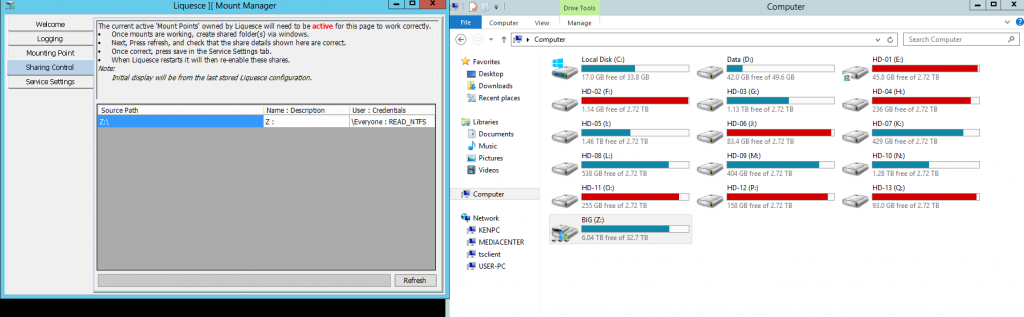

Mình thử test add 12 HDD 3TB lại thành 1 cục Z lớn 32TB và share nó ra bằng SMB ( Liquesce có sẵn chức năng quản lý share. rất thuận tiện ) :
testdsds_zps0c1b4a27.png~original
testdsdsrewrewr_zps2457e70c.png~original
Nhìn khủng khiếp quá. Mình thích kiểu link mỗi ổ cứng vào 1 folder và đặt tên cho tiện quản lý hơn.
