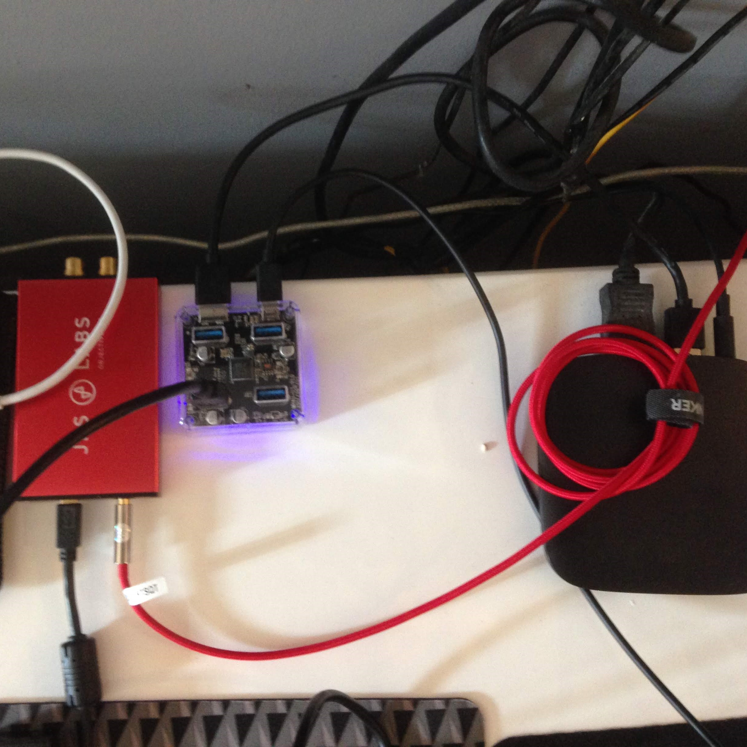

Chào mọi người, hiện mình đang nghe nhạc bằng cách này: Mibox>USB hub> JDSLabs ODAC>Loa soundstick. Không hiểu sao thỉnh thoảng nghe lại có tiếng bụp bụp, kể cả khi cắm trực tiếp vào Mibox hoặc qua hub, trong khi trước đây dùng ODAC với PC thì không bị hiện tượng này. Hub của mình có cắm thêm nguồn từ sạc 5V để đủ điện khi cần nghe nhạc từ ổ cứng ngoài. Online thì mình dùng nguồn spotify :(
hiện tượng đó thường là do các kết nối cổng usb không tiếp xúc tốt hoặc do dây usb kết nối. Bác thử cắm qua cổng usb khác của android box xem sao? Nói thêm bác thử dùng file nhạc khác coi có bị ko? nếu file bị file không bị thì có thể do file nhạc.
