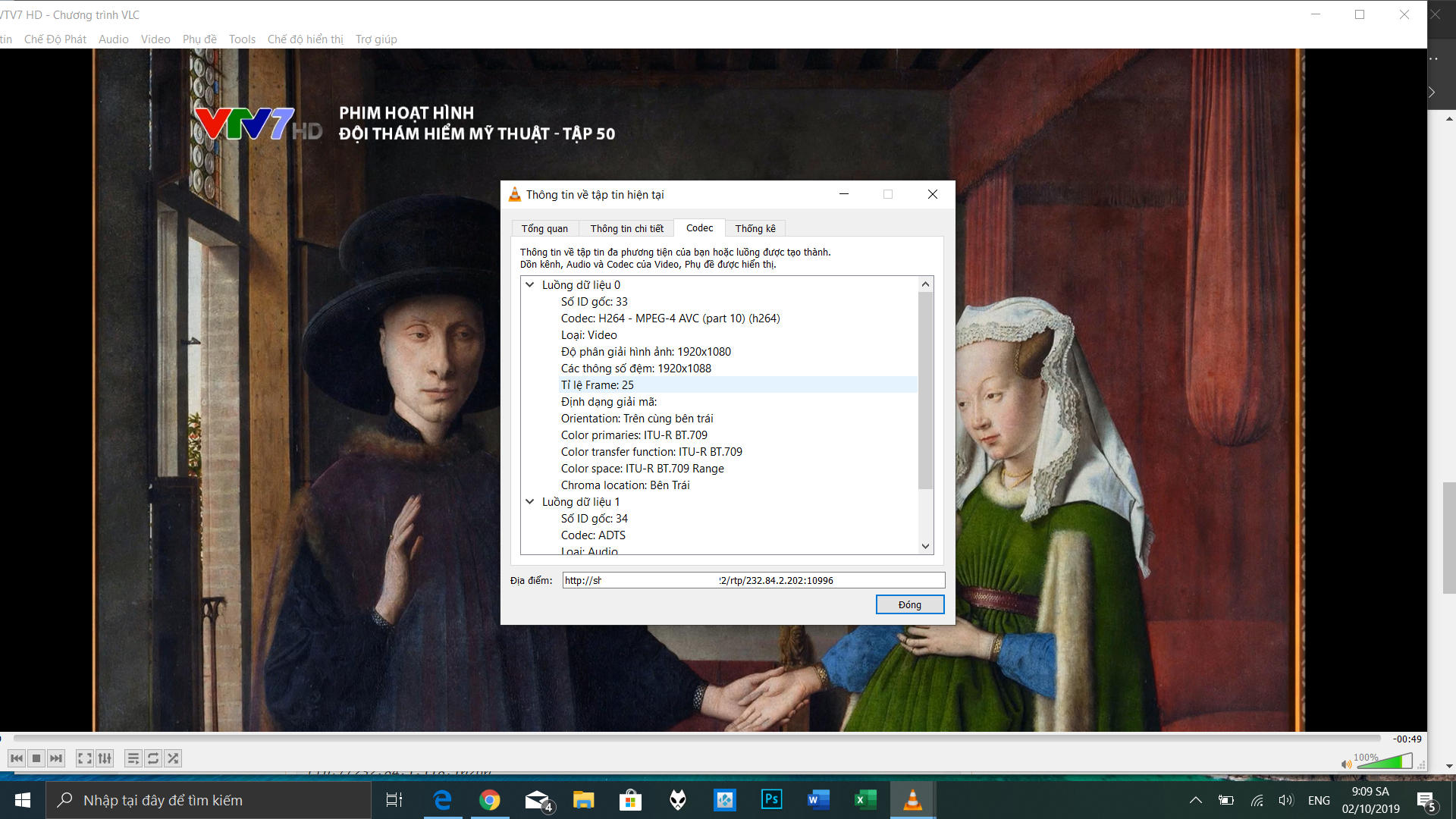

mình thấy có thông báo lên sóng 2 kênh VTV7 nữa.
Bạn nào xem được trên STB thì thông báo nhé!
sau đó cung cấp link rtp luôn nhé mọi người!!
Bác scan kênh VTV7 HD giúp mình nhé.
Giờ này vẫn chưa thấy kênh v7, có bác nào xem được không ạ
VTV7: 232.84.2.201:10990
VTV7 HD: 232.84.2.202:10996

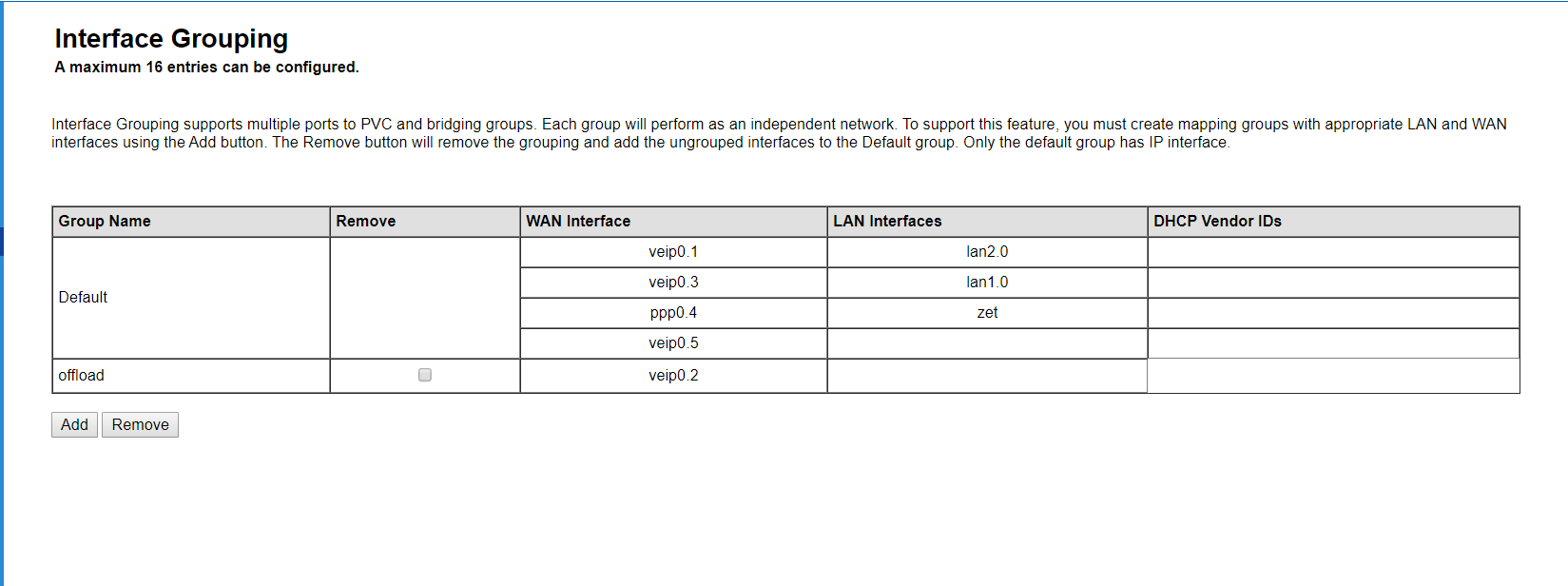

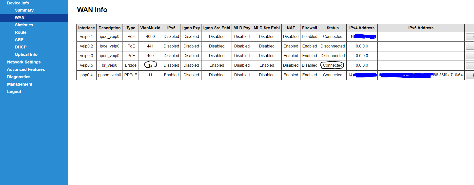

Các bác rành về IPTV vủa mytv cho em hỏi vấn đề này chút. Vì hiện tại em chưa về nhà để test dc ạ.
Tình hình là mạng nhà em có mở luồng IPTV. Em muốn xem iptv link rtp qua tvbox, nhưng box lại ở xa với modem nên k tiện kéo dây. vậy mình dùng chạy được mấy link rtp mà ko cần dùng udpxy ko ạ?
Và Interface Grouping thế này thì có xem được rtp vừa vào internet dc ko ạ?

cvthang
Nhìn cấu hình router vậy là chạy được MyTV rồi (nếu đã mở luồng), nhưng nếu bạn kết nối trực tiếp vào router vnpt thì có các vấn đề như sau:
1- Phải đặt ip tĩnh cho các thiết bị kết nối vào vì dịch vụ DHCP của router sẽ đụng với dịch vụ DHCP của server mytv (nếu không đặt thì sẽ có tình trjang lúc vào được mạng, lúc thì không).
2- Xem qua rtp hoặc udp nếu thiết bị đầu cuối (ở đây là AB của bạn) không được cấu hình chuẩn thì sẽ bị hiện tượng xé hình rất khó chịu. Vì vậy đa phần phải udpxy hoặc tvheadend chuyển luồng sang http mới xem mượt được. Một số thiết bị xem luồng rtp mượt trực tiếp mình từng sử dụng là: Dune HD, AB chạy LibreELEC, PC, Laptop, Shield TV (dùng kodi)...
3- Khuyên bạn dùng udpxy hoặc tvheadend để xem không bị ức chế :D :D :D

VTV7 HD lại chuyển thành SD rồi.
