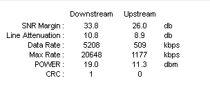

Tình hình là mình đang sử dụng modem Tp link 8817 1 port, 1 cổng USB. khi :
1/ Sử dụng laptop + không mở Mytv thì tốc độ hơn 4Mb
2/ Sử dụng laptop + mở Mytv thì tốc độ giảm xuống 1/2
3/ Nếu cắm dây nối từ modem đến STB vào Laptop thì vẫn sd dc internet...cài đặt trong internet properties là : 192.168.1.9 255.255.255.0 192.168.1.1 203.162.4.190 203.162.4.191
4/ Nếu cắm dây USB vào laptop thì properties chỉ có dòng default gate : 192.166.1.1... các dòng khác đen thui...nếu xóa dòng này sẽ k vào internet dc.
Search trên google thi dc hướng dẫn prot mapping hay vlan...nhưng hiểu biết về IT của mình chỉ ở trình độ newbie, nếu gọi các bác bên vnpt thì lên 4rum post bài hỏi còn hơn. Nên nếu bác nào rành về món này làm ơn hướng dẫn chi tiết ( kèm hình càng tốt) hoặc bác nào có link hd chi tiết cũng dc....thk các bác trc

Bạn đang dùng Internet + Mytv Silver phải ko ?
Ý bạn là sao :-?? muốn xem MyTV mà speed Internet ko đổi à

Tại vì mình thấy một số bài viết nói : tuy mytv va adsl sd chung modem nhưng có cách chỉnh port j đấy mà vẫn k làm ảnh hưởng speed lẫn nhau giữa mytv va adsl

Trường hợp của bạn bị thấp là do băng thông của bạn được set thấp so với quy định. Ví dụ bạn dùng gói Easy là 4 Mbps; MyTV Silver là 6 Mbps bạn xem trong modem đang đc bao nhiêu. Nếu set đủ 10 Mbps thì tính tiếp :D

Vâng mình đang dùng easy + silver...dùng tp link 8817 thì xem set băng thông như thế nào vậy bạn..gà vụ này quá
Truy cập vào modem. Địa chỉ 192.168.1.1 user/pass: admin . 1 Số modem có user/pass là megavnn. Vào ngó thông số như này

Vậy là chưa set đủ rồi bác nó vầy nè :

Vậy giờ sao bác gọi cho bên vnpt ah?
Cái này phải nhờ bên tổng đài set lên ít cũng phải 8 Mbps đến 10 Mbps thì mới đảm bảo chất lượng dịch vụ.
