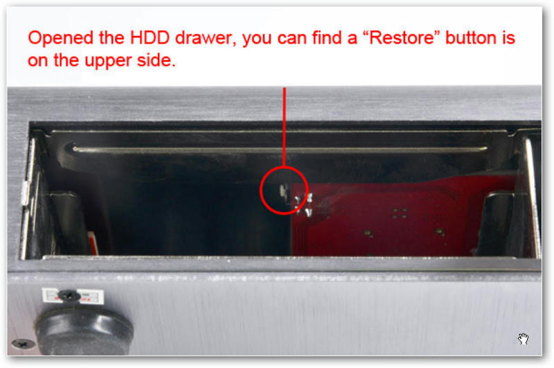

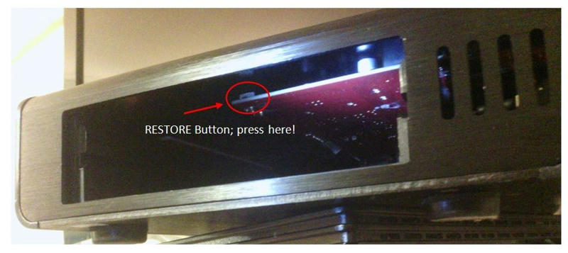

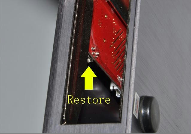

em muốn hỏi bác HNcomer.em dùng đầu r180 mà em dowload bản firmware v3.0.1.5.giờ đầu của em bị treo.chẳng làm thế nào được. mà đầu r180 lại ko có nút reset. nên giờ em chẳng biết làm sao nữa. mong bác giúp em với.
Với r180 nút reset ở trên mainboard, bác tháo ổ cứng ra là nhìn thấy em nó ngay. Bác có thể bật nguồn và thò tay vào bấm nút reset này để up firmware mới.
Chào _h0t_,
Dưới đây là ảnh chụp vị trí nút "restore" của R180:
Chúc bạn sớm khắc phục được sự cố.

Ðề: Firmware hacked/moded sử dụng cho HD player Egreat chip RTD1185 (R1-II, R100, R200-II, R800)
Chào _h0t_,
Thank bác HNcomer! em đã khắc phục được.
