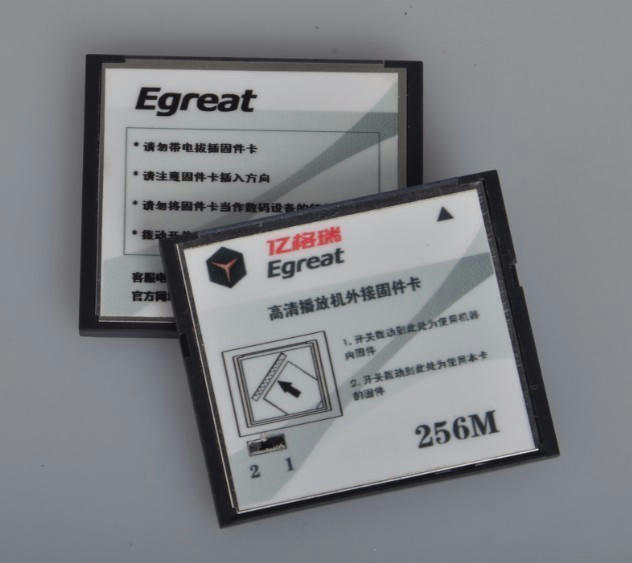

Cái cạc E-bus, nếu bác nào tinh ý thì có thể nhận thấy ngay là cái thẻ CF. vậy ai thích nghịch thì có thể mua cái thẻ đó cắm vào, định dạng bằng đầu rồi cop Firmware vào đấy mà test. Nhớ chọn thẻ loại tốt và tốc độ càng cao càng tốt. hihi

hì hì , theo cách của bác HNComer cũng xài rất tốt nhưng em ý kiến là nên đổi xài bằng kẹp giấy khg sợ gãy ;))
xài E-Bus tiện hơn xí là gạt qua gạt lại chạy 2 firmware dễ so sánh
Bác có thể nói rõ hơn cách dùng E-Bus Card được kg ? "Gạt qua gạt lạl" là gạt cái nút nào vậy Bác ? Rồi up fw thứ 2 vào E-Bus Card như thế nào ? Nếu có link nào nói về cách dùng cái này (tiếng Anh cũng được) thì Bác cho cũng được, để Bác đỡ phải post dài
Để explorer còn biết cách dùng và lợi ích của nó để mà còn quyết định mua hay kg chứ
Xin chào,
Tôi gửi tới explorer và các bạn có cùng quan tâm bài hướng dẫn sử dụng E-bus Firmware Card trên Egreat 180 để các bạn tham khảo:
R180 dual system installation method
1.Prepare for a dual system card.If you want to install the second system,plz put the button in the card to "2" and insert it to e-bus slot (if the button in the 1 side that means you are useing the first system). Below is the picture:
2.Download a FW that can be used for R180.You can install a DIY or official FW.So far,some players have cracked and modified many firmware can be installed in R180.
3.Install the second FW:
3.1.Decompression the FW you have downloaded.
3.2.Put the file named "install.img.On USB flash drive and plug it into USB interface
3.3.Hold the machine on the reset button(restore) then boot
3.4.See boot interface can loose the reset button, the machine will automatically update.
NOTICE: During update plz don't power off or unpulg the USB Flash drive ,plz wait for a few minutes.When successfully updated,restart the machine then uproot the usb flash drive.
Nguồn: http://bbs.egreatworld.com/en/redirect.php?goto=findpost&ptid=192&pid=553
hình card bác HNcomer đã post lên , cắm card vào khe E-Bus trên card có 1 công tắc gạt để ở vi trí số 2 , cách up bình thường bác đang xài nhưng firmware sẽ vào ngụ ở E-Bus và điều hành máy. Không thích thì tắt máy gạt qua vị trí số 1 mở lại , máy sẽ chạy lại firmware cũ . 1 card bác thí nghiệm thoải mái lúc trước em dùng nó để test firmware R180 ,up reset cả trăm lần cũng chẳng sao xài vô tư không vừa ý lại gat qua số 1 khi cần xài test tiếp thì gạt qua số 2

Như vậy, up FW qua E-BUS card đơn giản rồi... cứ gạt qua gạt lại như bác HD HoangMai nói :)
