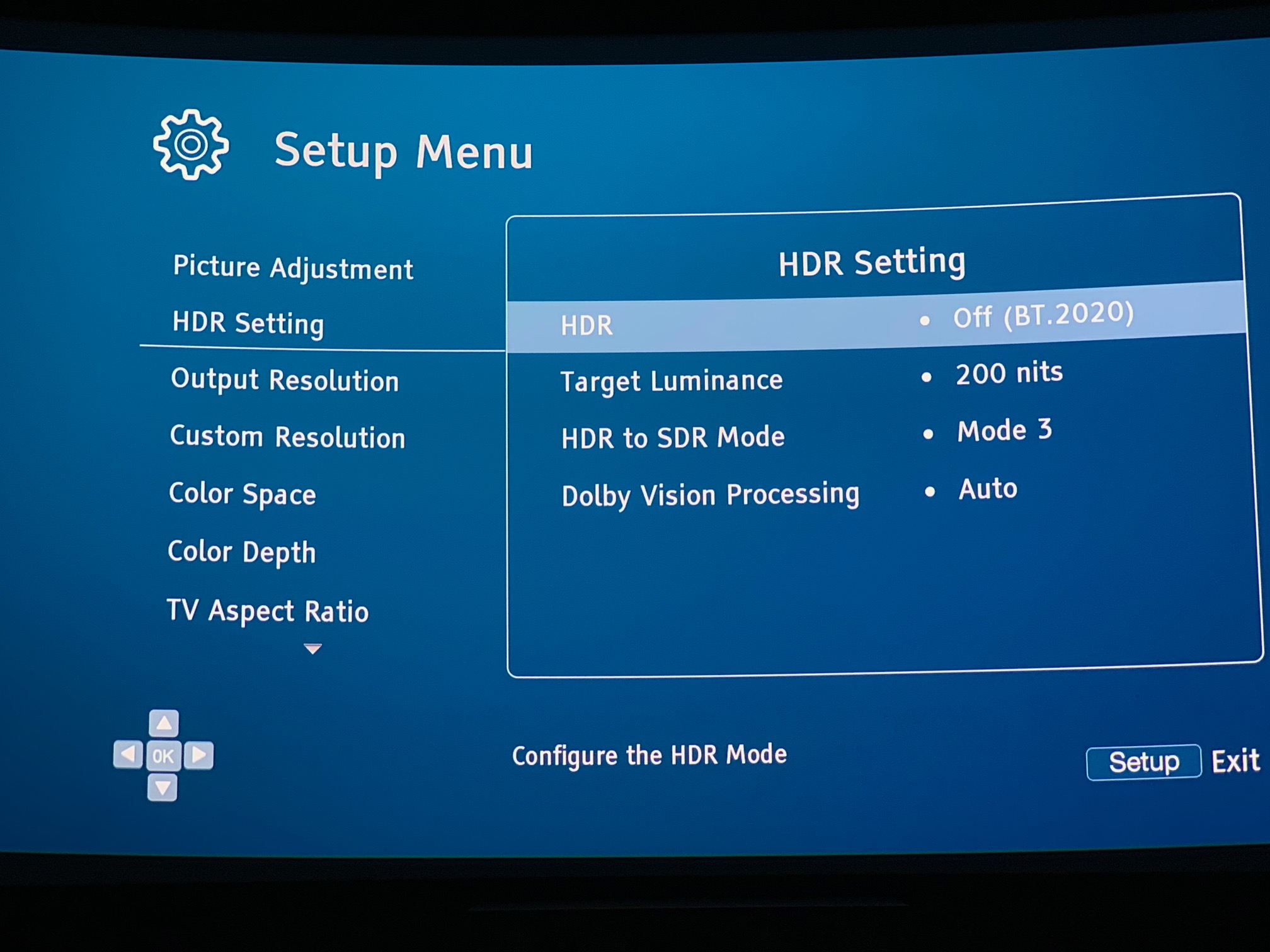

không có tone mapping nên em đành set con 203 của em về HDR mặc định nên ra hình tối thui,
Hi anh
A cho hỏi oppo lên fw 60 rồi. Chỉnh tone mapping chổ nào nhờ anh chụp tấm hình xem học hỏi ah
Thanks anh
Hi anh
Thanks anh

Mấy hôm nay lu bu, mãi hqua em mới có dịp bật máy lên chia sẻ với bác.Để tone mapping bác zô hdr setting như hình sau ( firmware 60 only), set HDR là Off(BT2020) rồi bác chọn mode 1, 2 hay 3 tùy bác thích, còn độ sáng nit bác chọn theo điều kiện thực tế máy chiếu hay TV.
Sau đó bác zô máy chiếu hay TV bác chọn profile color là BT2020 và đặt riêng cho em nó 1 profile, còn profile cho film HD mình đặt 1 tên khác do em nó dùng màu BT709, theo cách này thì khi xem 4K HDR mình chọn profile có BT2020, còn khi xem HD thường mình chọn profile có chế độ color là BT709, còn Oppo thì không cần đụng đến.
Cách này mình được mấy expert bên avsforum chia sẻ, kết quả là mình đang xem 4K HDR trên màn chiếu 155" mà sáng đẹp như TV 55", nhân tiện mình kết luận luôn cái 4K nó tuyệt vời ở cái HDR và phổ màu BT2020 chứ không phải độ phân giải gấp 8 lần như chương trình quảng cáo vì thực tế mắt thường khó nhận ra độ phân giải khác nhau giữa 4k hay HD khi ngồi xa trên 3m.
