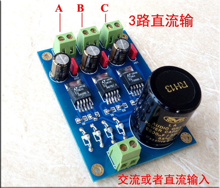

Bo lt1963 ko có tản nhiệt giống của bác đang mua em hạ từ rcore 9v xuống 5v mà cũng nóng lắm. Gắn thêm miếng tản nhiệt nhỏ nhỏ như hình mà ko ăn thua, sờ tay vào tản không chịu được quá 2-3 giây. Đang phải nghiên cứu cắt hẳn miếng nhôm tản to hơn, nếu vẫn ko ổn có khi phải dùng phương án khác. Em cũng chưa dám thử bật lâu xem có bị quá nhiệt mà ngỏm ko.Vụ Pi không boot hay bị đơ phát hiện con Bingzi 9V cấp cho họ LT108x có vẻ kém ổn định. (cần 2.5V dropout chứ không phải 1V như Spec)
Hôm nay thử 15V cấp LT1084 > 7V chạy vững như bàn thạch nhưng mà nóng vãi.
Đợi LT1963 xem 7V nuôi có ổn không.

Các bác lưu ý nếu nắn toàn kỳ + tụ lọc thì áp sau nắn sẽ = khoảng 1,4 x AC trừ đi sụt áp trên diode. Trường hợp của bác DC sau tụ lọc sẽ khoảng 12,5-13V, vậy là con LT1963 phải gánh 7,5-8V vậy nó nóng là đúng rồi. Thường trong các mạch này ta chọn áp AC = DC là ổn.Bo lt1963 ko có tản nhiệt giống của bác đang mua em hạ từ rcore 9v xuống 5v mà cũng nóng lắm. Gắn thêm miếng tản nhiệt nhỏ nhỏ như hình mà ko ăn thua, sờ tay vào tản không chịu được quá 2-3 giây. Đang phải nghiên cứu cắt hẳn miếng nhôm tản to hơn, nếu vẫn ko ổn có khi phải dùng phương án khác. Em cũng chưa dám thử bật lâu xem có bị quá nhiệt mà ngỏm ko.
