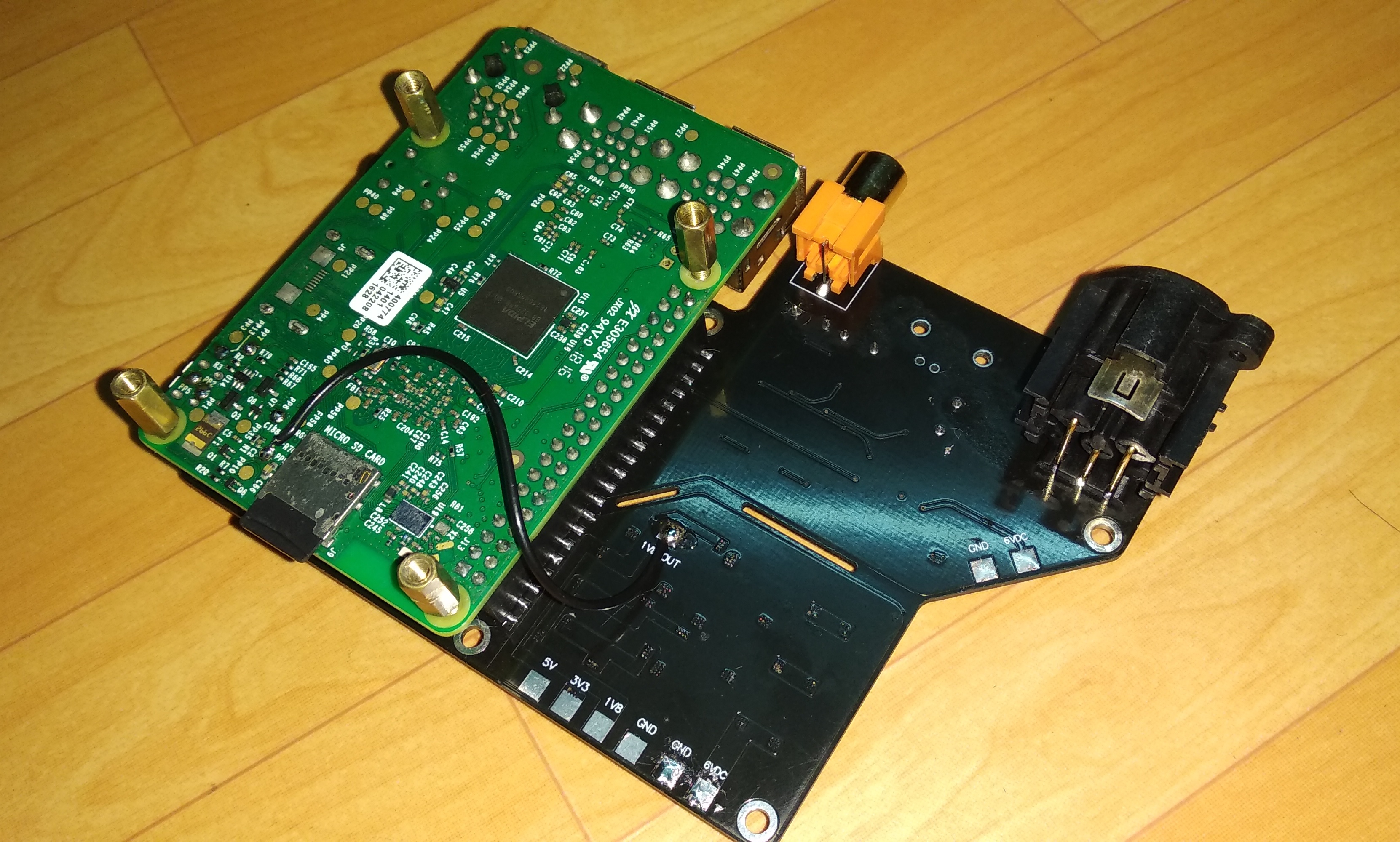

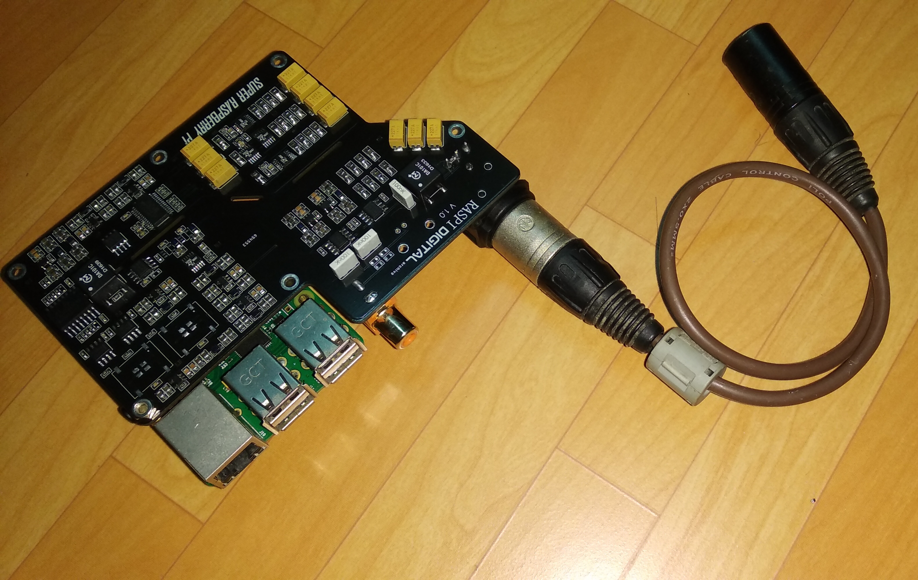

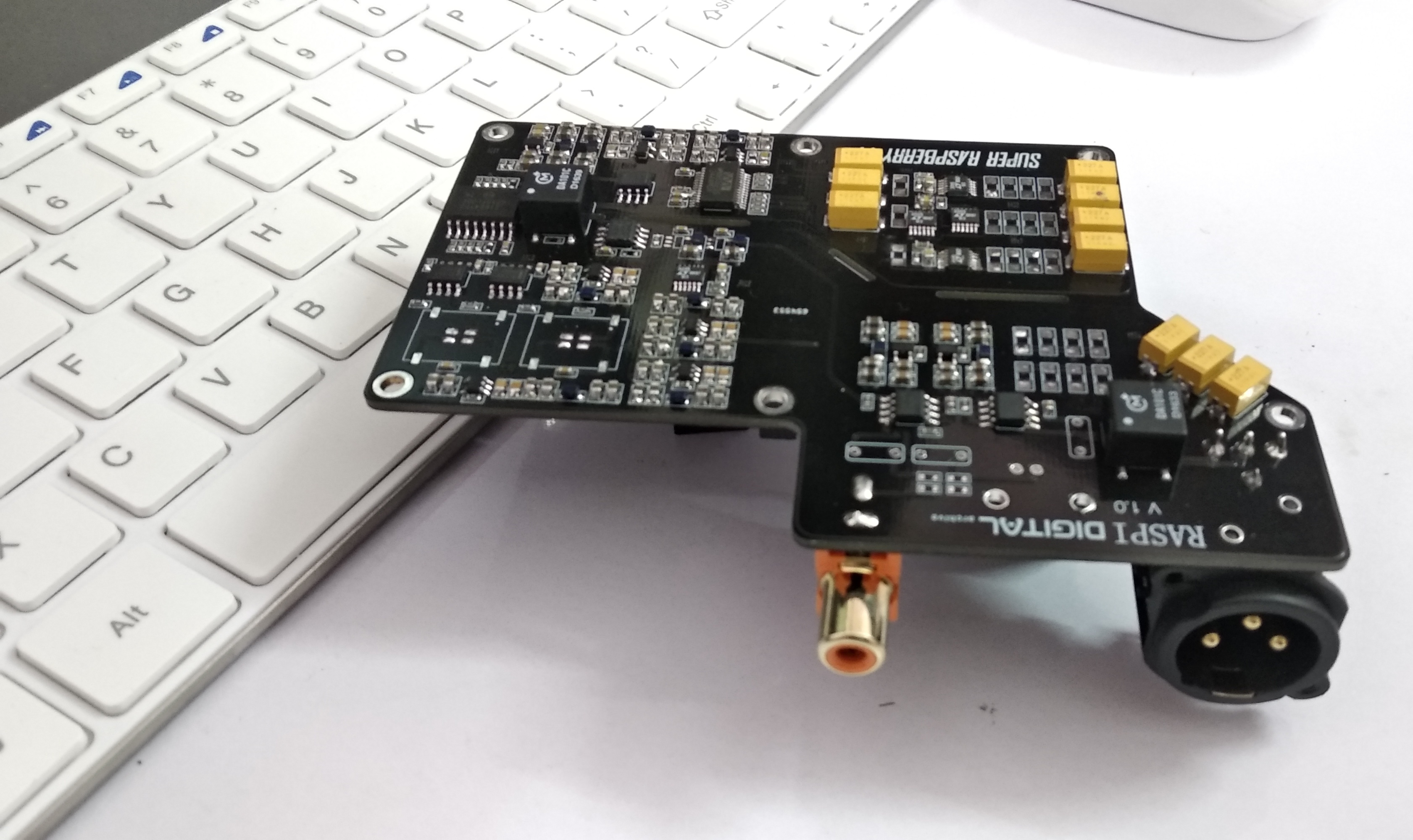

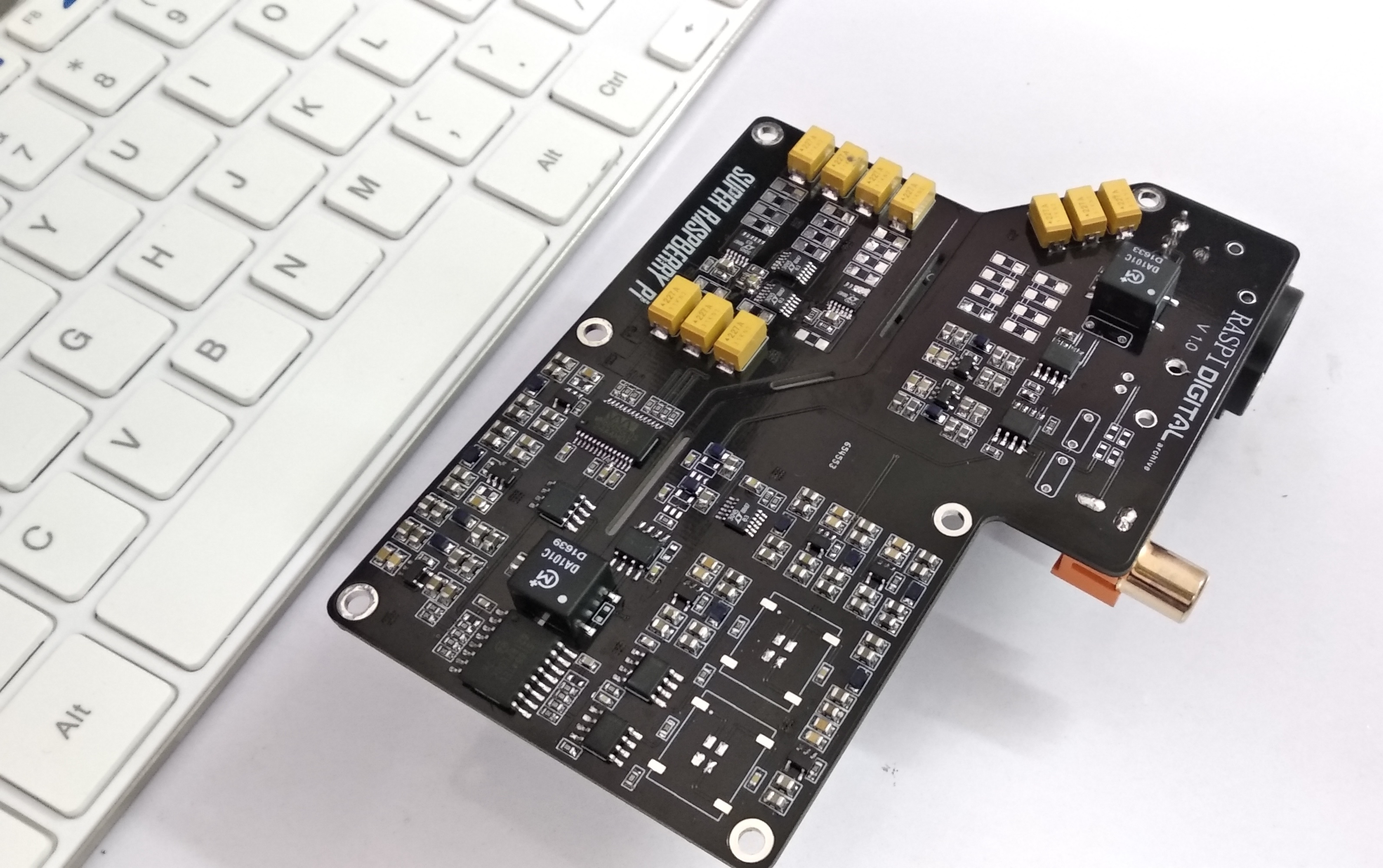

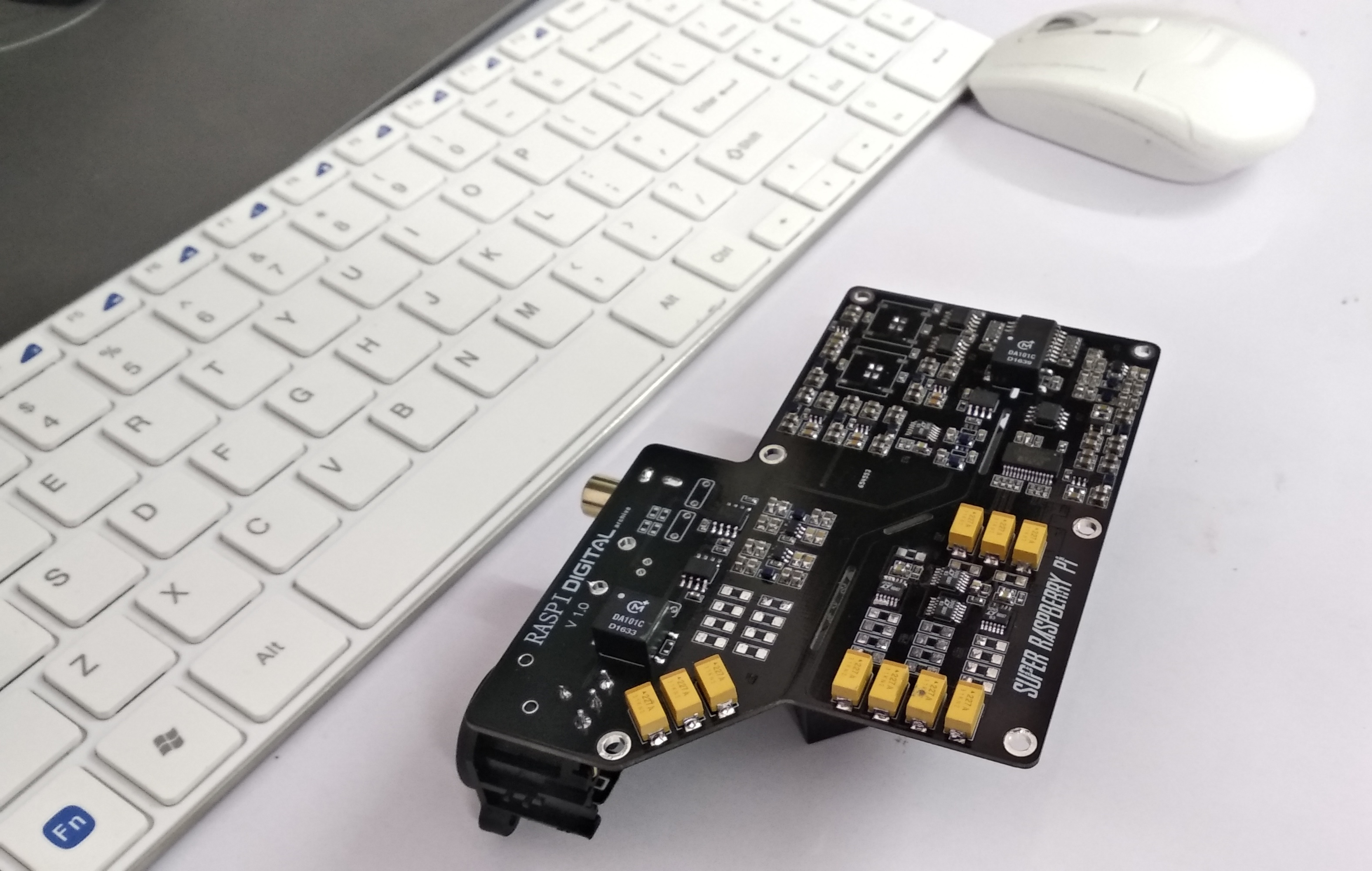

Bo này là raspberry pi tích hợp nguồn 3x phải không bác? Nếu vậy bộ hoàn thiện là bao nhiêu vậy bác?
Vâng đã tích hợp nguồn 3x bác ạ, giá dự kiến 3 củ khoai full linh kiện cơ bản chưa bao gồm thạch anh gấu, mạch dùng 5 con Lt3045 untra low noise, 2 cho 5v 1A 1 cho 3v3 0.5A 1 cho 1v8 0.5A, 1 cho phần reclocking và 10 con ic untra low noise 150mA
do_long_khach
Vậy mua thêm con Pi nữa là 4 triệu, case độ 6-700, thạch anh nếu mua loại vẫn lắp trên Digione nguyên bản thì hình như có mấy đô. Tức là 5 triệu có con Pi transport full linear với đủ 3 đường AES/EBU, Coaxial, BNC? Nghe hấp dẫn phết nhỉ. @tru09x confirm giùm xem đúng thế ko?
tru09x
Vâng đúng thế. Hoàn thiện sẽ bao gồm nguồn 3x và thạch anh NDK như digione thạch anh gấu các nác có thể tự nâng cấp hoặc đặt gạch trước để older từ nước ngoài về
linh0983
Trông pro lắm bác . Riêng về nguồn 3x onboard mình dùng mấy biến áp vậy con ic smps trên Pi mình có phải xả ra ko a ? . Phần thạch anh như bác nói là nó chạy độc lập ? Bác rodai vài tuần rồi rewieu lần chót a . Thanks . . . :eek:
tru09x
nguồn 3x dùng 1 biến áp 35W cấp nguồn 6V qua LT1084 hoặc 1963 thôi bác, phần isolator dùng thêm một biến áp 15W cũng cấp 6V vào nữa
