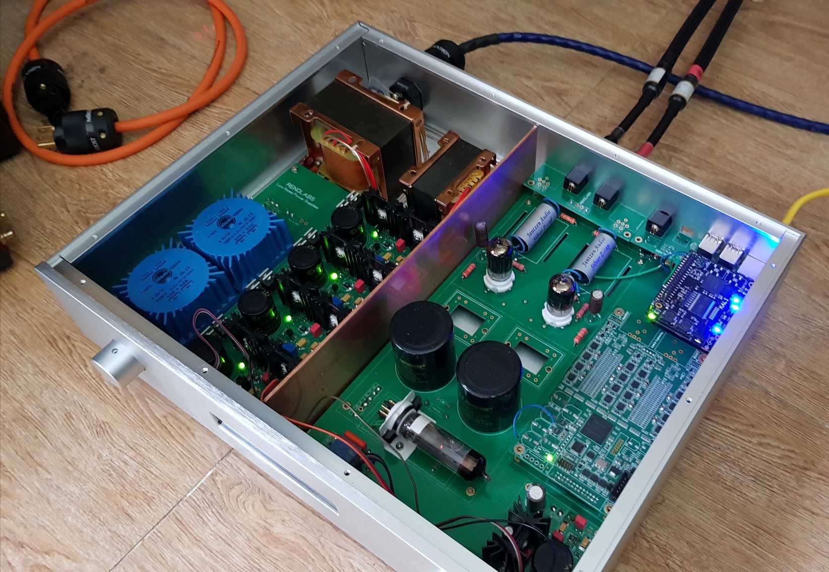

Tính ra rẻ bằng 1/3 cái pre mcintosh hoặc cái DAC khủng.Trông như đồ đắt tiền![]()
Bây giờ trình độ đẽo của các Audiophile nhà mình quá kinh, không thấy có bảng xếp hạng chứ nếu có chắc VN mình hạng cũng cao.Tính ra rẻ bằng 1/3 cái pre mcintosh hoặc cái DAC khủng.

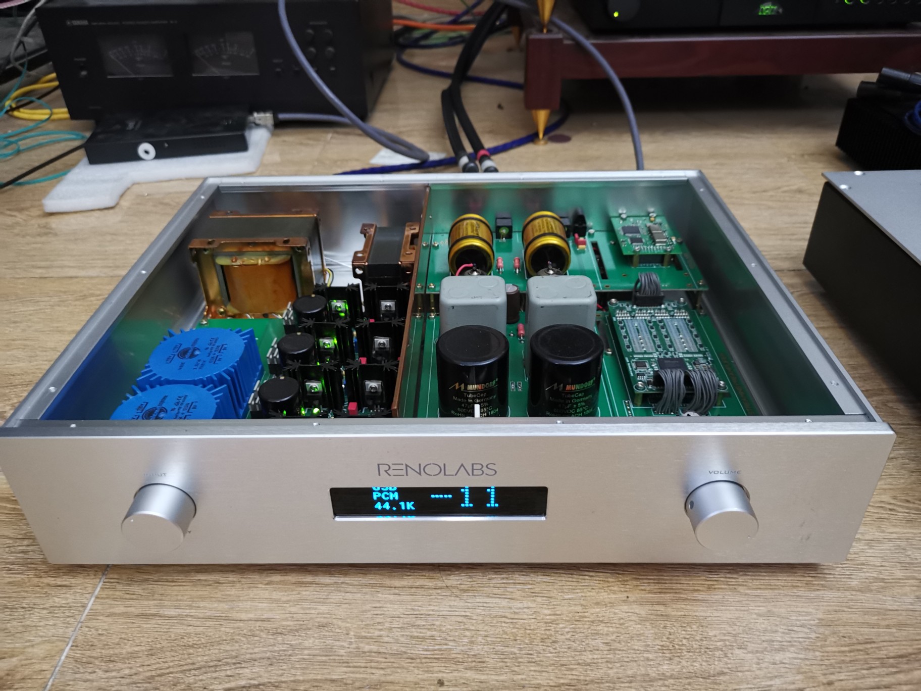

Quan trọng là với thiết kế xuất âm đèn và biến áp này em xuất thẳng ra pow. Đỡ cả trăm tr tiền pre.
Thực ra VN mình có lợi thế là "tốt tính" và mức sống của người Việt mình thấp nên thi công mọi thứ vẫn khá rẻ. Còn trình độ thì vẫn thua thế giới xa rất xa ở nghiên cứu cơ bản.Bây giờ trình độ đẽo của các Audiophile nhà mình quá kinh, không thấy có bảng xếp hạng chứ nếu có chắc VN mình hạng cũng cao.

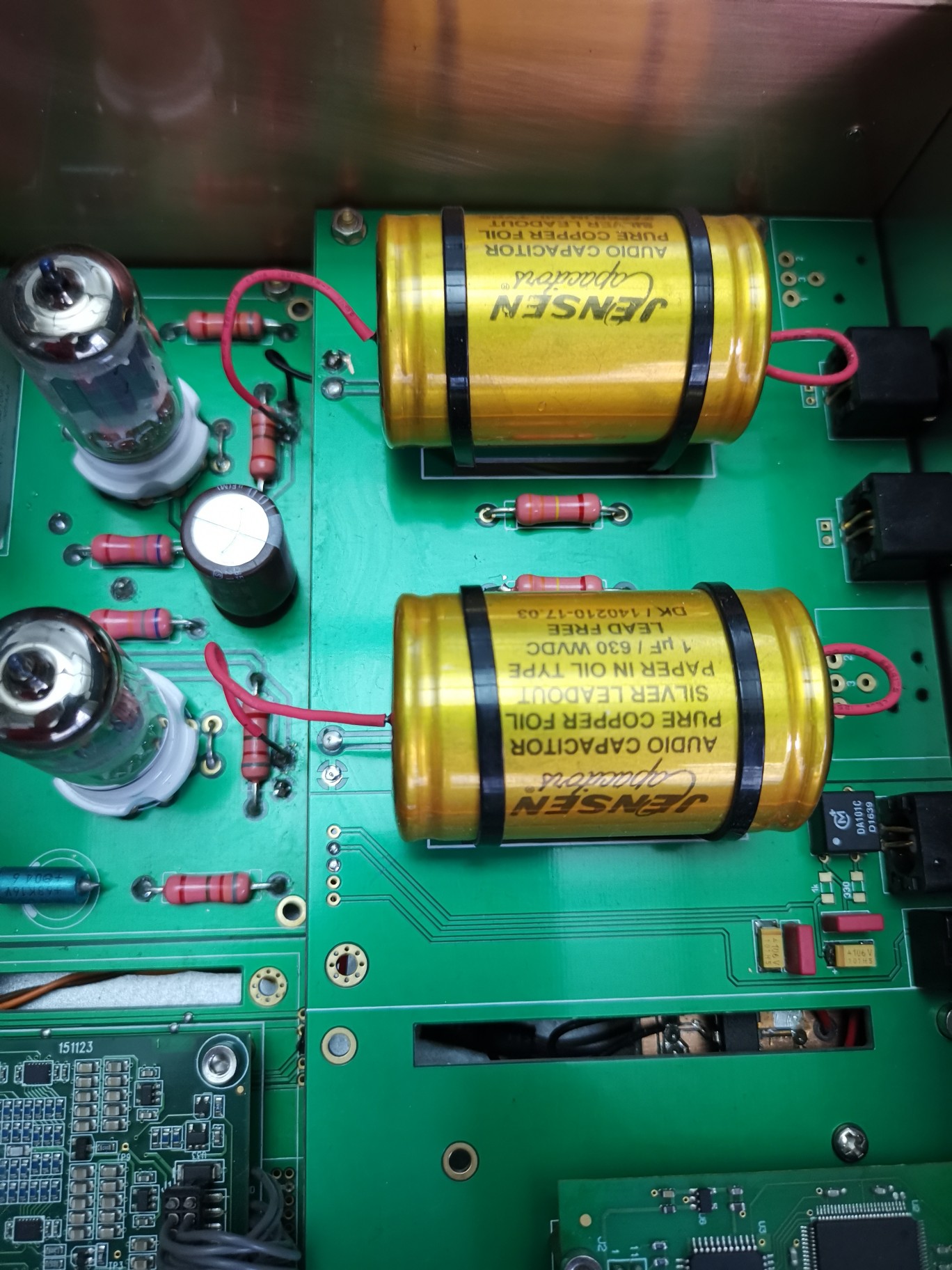

Cặp tụ vàng Jensen sẽ được em thay bằng cặp tụ Jensen giấy CU.

Còn em thì em tự mua biến áp xuất âm và tự cung cấp board Amanero nên kô nhớ khoảng bao nhiêu total.
Nhìn chung mọi thứ đều từa tựa nhau Nhưng có vài món hưởng lớn tới chất âm ví dụ như :
- Dùng biến áp xuất âm hay kô dùng.
- Dùng tụ xuất âm gì (tụ Jensen Vàng như hình em đang dùng là 3.8tr, em tính nâng lên tụ giấy CU khoảng 5tr)
- Dùng đèn gì.
Mấy cái này tùy nhu cầu người dùng. Cá nhân em thấy phiên bản Basic tầm 36tr (có module Pi và reclock luôn) là ổn lắm rồi.

Vâng. Tầm giá đó em thấy đó là 1 cái DAC cực ổn rồi. Vì bản chất mạch R2R soekris đã là một mạch DAC quá hay. Tuy nhiên ở mức Basic thì nên dùng xuất âm bán dẫn kô nên dùng đèn. Đèn kéo theo 1 loạt thứ cầu kì tốn thêm nhiều tiền lắm. Muốn để hay hơn bán dẫn thì tốn nhiềuTầm giá này thì bản basic cũng không cao lắm so với chất âm có được bác! hình như cũng dễ nâng cấp sau này phải không bác?

30 củ mà có cả DAC và thêm cái Pi nữa là đủ bộ thì thơm quáVâng. Tầm giá đó em thấy đó là 1 cái DAC cực ổn rồi. Vì bản chất mạch R2R soekris đã là một mạch DAC quá hay. Tuy nhiên ở mức Basic thì nên dùng xuất âm bán dẫn kô nên dùng đèn. Đèn kéo theo 1 loạt thứ cầu kì tốn thêm nhiều tiền lắm. Muốn để hay hơn bán dẫn thì tốn nhiều
Nâng cấp dễ vì như bác thấy toản module ghép trên bản mạch mẹ.

30 củ làm đc nhưng chất lượng chán lắm. Tầm 36 củ mới hoàn chỉnh.30 củ mà có cả DAC và thêm cái Pi nữa là đủ bộ thì thơm quá
