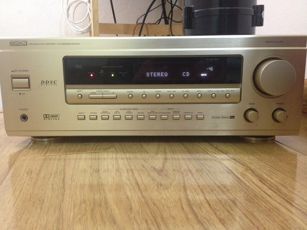

Chào các bác, em có con ampli Denon này:
và 2 cắp loa. một cặp là jamo bx220 cs 180w và một cặp akutex cs 80w.
Xin các bác chỉ giúp em đâu thế nào để nghe nhạc vàng hay nhất a!
lính mới mong các bac chỉ giáo. thank

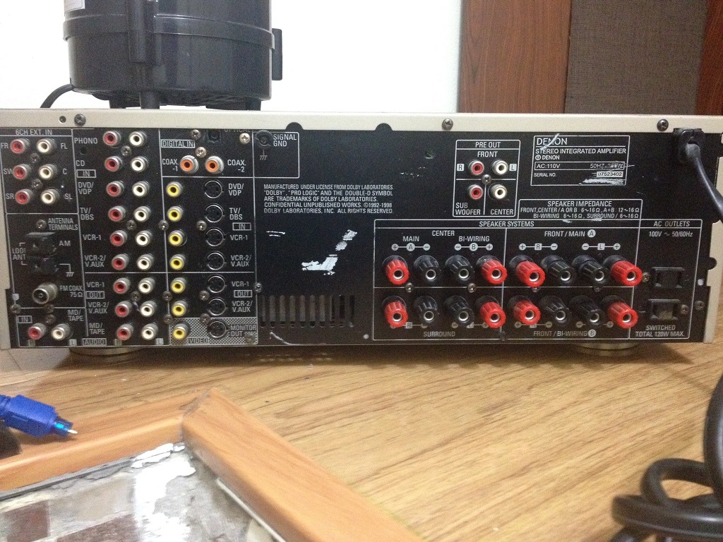

Ðề: [ĐỒ CHƠI ÂM THANH] Ở HÀ NỘI - MUA Ở ĐÂU CHO "KHỎE" ?
Cho mình hỏi chút với, nếu nhìn hình như thế này thì Rec này chắc không đấu pre out ra pow ( để tăng thêm công suất) được phải không? Hoặc có cách gì đấu được ra pow thì chỉ mình với . Tks anh em.
