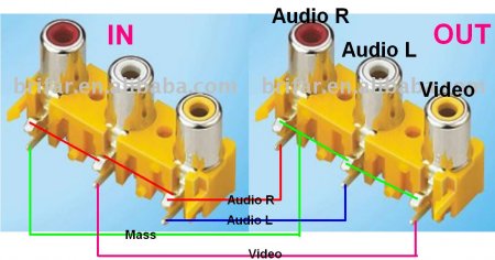

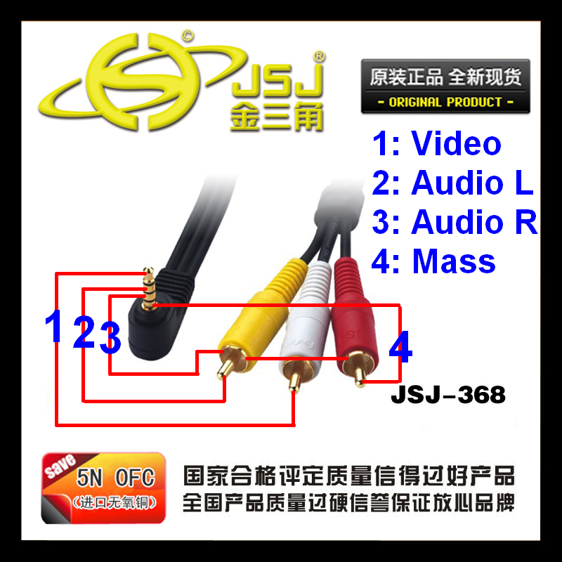

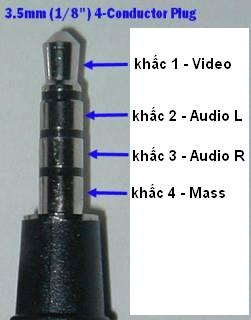

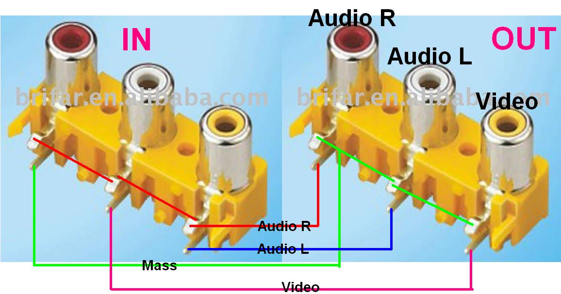

-Các ngõ ra: nhà em không có amply có cổng optical nên dùng cổng AV3.5 có sẵn để xuất âm thanh ra. Ngặt một nỗi là cắm tai nghe điện thoại của em vào cổng đấy thì nghe rất mượt nhưng cắm dây 3.5 out để lấy tiếng ra thì phải kéo nó ra ngoài một tí mới ra được 2 loa, nếu cắm khít thì chỉ có 1 bên kêu -.-
Bác ra mua cái AV pin board rồi hàn theo sơ đồ chân sau sẽ lấy đc 2 đường tiếng và hình.
Còn lúc trước e ra mua sợi dây AV như sau về cắm ko đc, kiểm tra lại thì các jack bị đảo tùm lum; có lẽ mỗi thằng sx khác nhau, ko tuân theo 1 qui định chung.
Sợi dây e mua hết 25K y hệt như hình, trên bao bì có ghi www.fudaosm.net www.fudaosm.com.cn. Kèm theo bác mua 2 cái AV pin board rồi hàn như hình dưới thì OK
Bác cắm sợi dây vào phần IN (bên trái hình) đúng theo các màu. Phần OUT (bên phải hình) bác cắm vào Amply hoặc TV CRT (vì tv crt không có cổng hdmi chỉ có video in) :d
Thân
