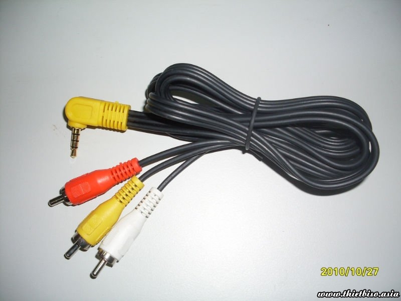

Mà các bác Z ko hiểu làm cái cổng âm thanh 3.5" bị vấn đề gì ko mà cắm vô chỉ nghe 1 loa, phải rút ra 1 chút gần như là lỏng chân mới nghe đc 2 loa! Hèn gì bữa giờ âm thanh nhỏ xíu, ko nghe đc!

Có thể bạn dùng sai dây rồi, phải dùng dây AV có 3 jack vàng-trắng-đỏ cơ, đừng dùng dây 2 jack trắng-đỏ.
Mình đã thử dùng với dây AV của cái máy ảnh Canon, dây chuẩn nên cắm hai đường tiếng vào bộ loa chạy ngon lành ngay, không phải "thò vào thụt ra" làm gì cả! =))
2 hôm nay cái LiveTV coi hơi bị giật, còn cái VOD xem bình thường! Live TV ko biêt chừng nào mới thay truyền hình cáp hoặc vệ tinh đc, mà chắc cũng chẳng xài dùng cái AVG coi đc rồi!
Thấy 1 số bác cũng phản ánh về jack cắm 3.5ly này, mình sử dụng dây của loa máy tính nên có thể bị vậy! Các bác Z sao ko bỏ thêm sợi dây đó vào nhỉ, có thể tính thêm phí cũng đc chứ giờ ra chợ mua thì biết mua dây ntn!
Vấn đề như loa vi tính nó chỉ kết nối đường tiếng vào loa bằng cái jack 3.5 - 3.5 thì cắm Jack bông sne kiểu gì hả bác? Em thử rồi, chỉ kêu đc 1 loa thôi !
Vậy bạn phải dùng đầu chuyển đổi: jack 3.5 AV ra 3 jack vàng-trắng-đỏ, nối jack audio to 3.5 rồi cắm vào lỗ 3.5 của loa, dây này này:
