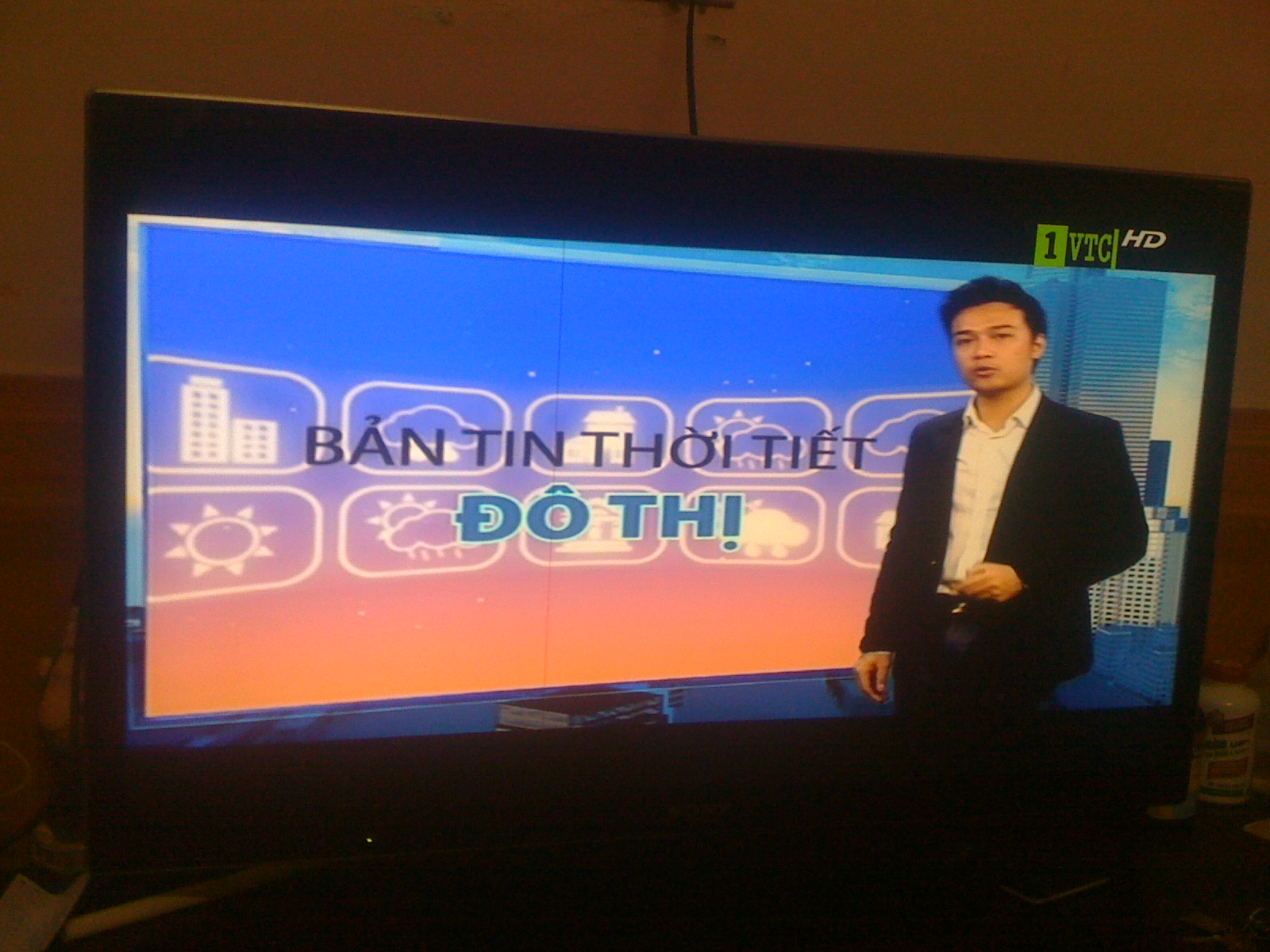

Tivi bác chết 1 line dọc rồi, mang đi bảo hành đi bác, Sony dòng này tỷ lệ lỗi nhiều nhỉ

Lỗi màn hình LCD, LED
Có đường kẻ mầu dọc hoặc ngang màn hình
Biểu hiện:
Trên màn hình có một hoặc nhiều đường kẻ có mầu sắc không đổi dọc hoặc ngang màn hình
Hiện tượng chết đường kẻ dọc màn hình
Hiện tượng chết đường kẻ ngang màn hình
Kiểm tra:
Hiện tượng trên hiển thị ngay trên màn hình trong mọi hoàn cảnh, vì vậy bạn không cần kiểm tra bạn cũng nhìn thấy.
Nguyên nhân:
Nguyên nhân của hiện tượng trên là do đứt mạch in từ sau IC Drive điều khiển đường ngang và đường dọc của màn hình đến màn hình.
Nguyên nhân của đường kẻ dọc không đổi mầu sắc là do đứt mạch ở sau IC Drive hoặc đứt trên màn hình
Nguyên nhân của đường kẻ ngang không đổi mầu sắc là do đứt mạch ở sau IC Drive hoặc đứt trên màn hình
Khắc phục:
- Nếu đứt mạch bên trong tấm LCD Panel thì bạn không thể nối lại được
- Nếu đứt mạch ở ngay sau IC Drive thì việc nối mạch cũng vô cùng phức tạp bởi đường mạch rất mảnh
Chỉ có gọi bảo hành của hãng thay panel là xong

Đã gọi bảo hành hãng . Đang đợi , không biết thế nào nữa đây !!

Gọi cho bảo hành thay Panel mới thôi bác. Xem thế này khó chịu thấy òm.

Anh mua được 1 tuần chưa? Trong 1 tuần là được đổi cái mới mà. Bảo nó thay cho panel mới luôn anh ạ. Sửa chữa thì được vài bữa là lại trở lại trạng thái lỗi cũ thôi
A mới mua đc 6-7 tháng thôi. Cái này thì nó phải thay panel mới cho a chứ . AI cho nó sửa ?????

Tình hình là con HX855 nhà e nó bị 1 đường sọc màu đỏ dọc màn hình ..
Tại sao lại vậy ?? Các bác giúp e với !!!!
:| chia bùn bác, cuối năm còn dính phát này... bởi đúng là đồ điện tử, đâu phãi cứ cao cấp là ko hư !!
